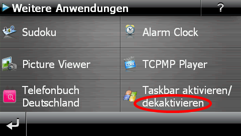

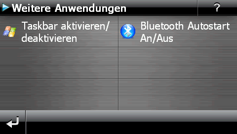

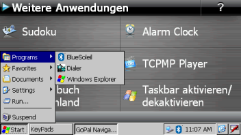

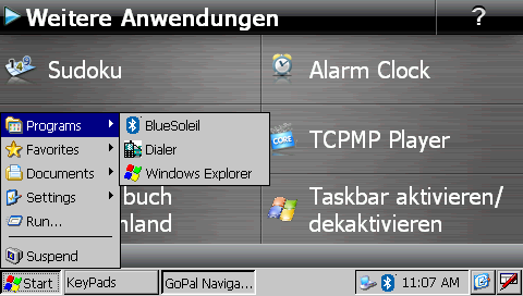

  • Habe im Menü Taskbar aktivieren/deaktivieren eingebaut. Einfach Button drücken und die Taskbar erscheint (bzw. wird deaktiviert) als kleiner grauer Balken am unteren Bildschirmrand. Mit dem Stift diesen Rand berühren und die Taskbar klappt auf.
    Hier gehts zum Bluetooth Autostart An/Aus

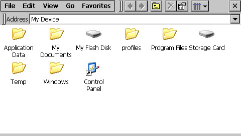

    Die Sachen habe ich bei mir auch schon eingebaut gehabt, bis auf das Telefonbuch. Da konnte ich keinen Sinn erkennen, weil die Übergabe an GoPal V5 (bei mir) nicht klappt.
    Hast Du denn einen Weg dafür gefunden oder nutzt Du das nur für BT?

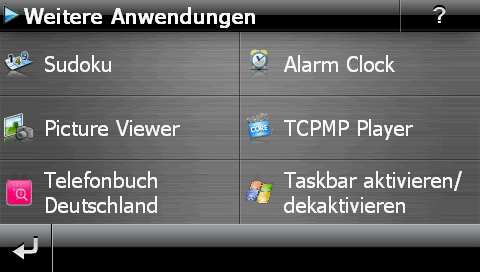

    Hier mal mein Button für ResInfo; der Aufruf lautet bei mir \My Flash Disk\Programme\WR-Tools\ResInfo.exe (kann aber in der ResInfo.xml angepaßt werden, ebenso wie mit Application order="1200" die Reihenfolge).
    geht aber nicht so leicht einzufügen wie Bluetooth oder Taskbar die man nur rein kopieren muß
    Original von surferla
    ?( Tja, etwas Mitarbeit ist bei mir schon angesagt! :D Die grauen Zellen wollen doch auch noch etwas zu tun haben, oder? :P
    Und anstatt sich für den Button zu bedanken, kommt gleich erstmal Kritik! :-D) ;)
    1. Der Ordner sollte bekannt sein -> \My Flash Disk\Navigation\Menu\Desktop
    2. ResInfo gibt's im GoPal-Wiki oder direkt hier -> Link
