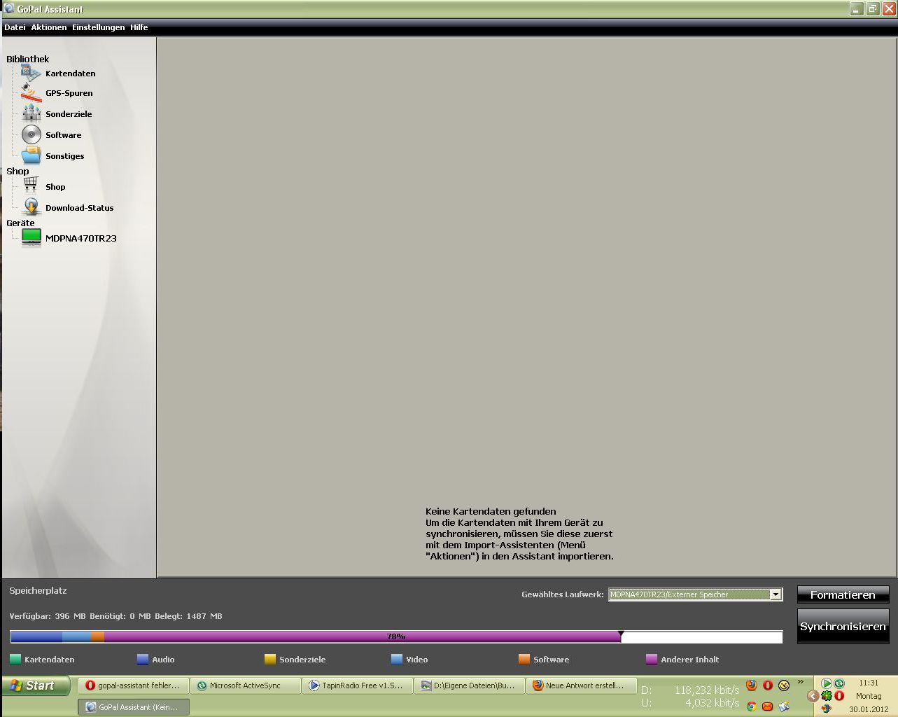

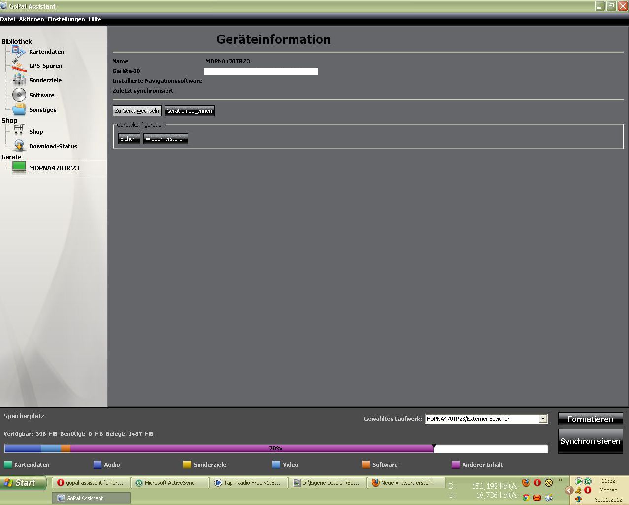

    ich habe mir im Medionshop, im März 2007, ein Medion-GoPal-PNA470T (MD96132) gekauft.
    Auf den damals mitgelieferten CD befindet eine uralter Gopal-Assistant, welcher nur in der Lage war, die Kartendaten von der Karten-DVD auf das Navigationsgerät zu überspielen, jedoch keine Update- oder Shop-Funktion hat.
    Der aktuelle Gopal-Assistant, welchen man bei Medion herunterladen kann, erkennt dieses Navigationsgerät jedoch fehlerhaft.

  • Hallo MR
    Welche Version des Medion GoPal Navigators ist auf dem Gerät installiert? Hier kann es überprüft werden: Navigation -> M für Menü -> Einstellungen (Schraubenschlüssel) -> Programmeinstellungen -> blaues i - Oder sonstige Einstellungen -> Info
    Grüße
    Marina
    der GoPal Assistant bietet Software und Updates für GoPal Versionen ab 3.x an.
    Wenn wirklich PE2.0 installiert ist, wird es leider nicht funktionieren.
    @blacki - Danke! :)
    Grüße
    Marina
  • Wenn wirklich PE2.0 installiert ist, wird es leider nicht funktionieren.
    Hallo, :evil:
    dies hat mir inzwischen, nach einigen hin und her, auch Medion bestätigt und mir empfohlen im Shop eine GoPal 6 Version zu kaufen.
    MfG MR2988
