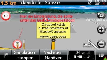

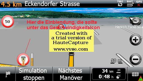

    Nun würde ich gerne die Einblendungen des POI Warners auf die Position des ehemaligen Telfonbuttons legen. Weiß jemand, wie man das anstellt bzw. hat jemand einen Tip?
  • Da hätte ich mich wohl klarer ausdrücken sollen: nicht das Icon des Warners (ist bei mir schon rechts unten, sondern die optischen Hinweise bei Annäherung (z.B. Blitzer).
    Die hätte ich gerne an der vormaligen Position des Telephone-Buttons.

  • Hab wie beschrieben die POI Warner ini geändert, hatte aber bei mir keinen Effekt auf die Position der Einblendungen.
    (nochmals, das ICON des Warners ist bereits rechts unten eingeblendet (stellt man ja im Optionsmenü des Warners ein, habe aber kein grünes Icon mehr sondern hier aus dem Forum eine Sonderanfertigung).
    Edit: Bild anbei zum besseren Verständnis.

    Welche Werte entsprechen ungefähr der Position, die ich oben im Bild markiert habe?
