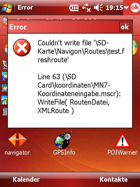

    Ich habe MortScript 4.2 PPC und MN7-Koordinateneingabe V1.1 problemlos installiert.

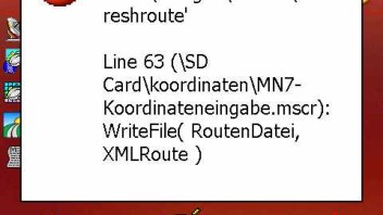

    Wenn ich das Programm für Koordinateneingabe starte, einen Routennamen eingebe und mit ok bestätige kommt eine Fehlermeldung.
    Siehe Anhang: (Screen001.jpg)
    Nach Bestätigung mit ok wird das Programm beendet.
    Ipaq 214, WM6 Classic
    MN7 in SD-Card\NAVIGON
    Prog in SD-Card\koordinaten
    Gibt es einen Hinweis, was zu tun ist?

  • Öffne mal das Script mit einem Texteditor und ersetze "SD-Karte" gegen "SD-Card", dann speichern und nochmals probieren.
  • Na das ging ja schnell! Danke!
    Ich danke für den Ratschlag. Jetzt läuft MN7-Koordinateneingabe und die Zusammenarbeit mit MN7 klappt offenbar auch.
    Jetzt ärgere ich mich etwas darüber, dass mir die unterschiedlichen Verzeichnisnamen in der Fehlermeldung nicht bewusst geworden sind. Eigentlich hätte ich da auch drauf kommen können.
