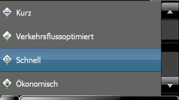

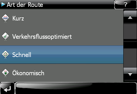

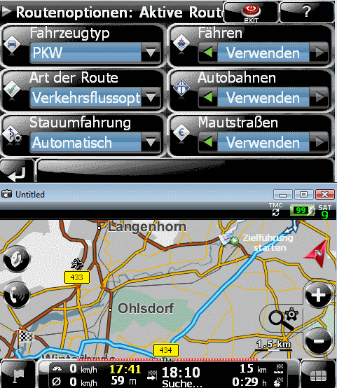

bin nicht ganz sicher, aber bei den Routenoptionen gab es zu Schnell / Kurz / Ökonomisch jetzt eine vierte Auswahlmöglichkeit.
war glaube irgendwas mit ...optimiert. Hab derzeit das Gerät daheim ![]()
my-key
edit: könnte "verkehrsflussoptimiert" gewesen sein.
Genau my-key da sitzt es.
Verkehrsflussoptimiert heißt es.
Habe ich aber noch nie probiert.
Gruß Manni
ah, OK!
Ich hatte mir das ja etwas anders vorgestellt. So mit einer Option zu den Routen dazu z.B. kurze Route und Clever Routes dazu und dann wird je nach Uhrzeit / Verkehrsaufkommen Clever Routes gewählt oder nicht.
Falls man die Routenoption "Verkehrsflussoptimiert " auswählt und immer als Standart lässt welcher Routenoption entspricht es in etwa (z.B. Nachts)?
