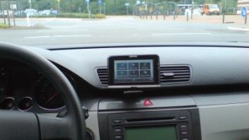

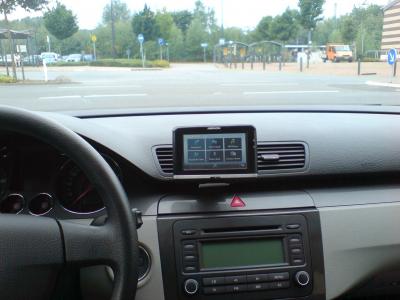

  • Ich besitze seit drei Jahren den Passat 3c mit einer Wärmeschutzverglasung (Metallbeschichtet).
    Hatte aber noch nie Probleme mit dem Sat Empfang. Selbst als ich von der originalen PKW Halterung zur einer Alternative wechselte(Navi weiter entfernt von Frontscheibe) wurde der Empfang nicht beeinträchtigt.
    PS
    Hier meine selbstgebaute Alternative

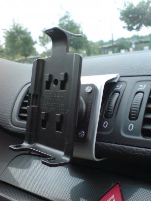

  • Die Brodit Halterungen wollte ich auch. War mir aber zu viel, so ne menge Geld für ein Stück Plastik auszugeben und habe mir aus Aluminium selber eine gebaut.
    Edit
    Siehe Bilder im vorherigen Beitrag
    Einmal editiert, zuletzt von buchholz ()
