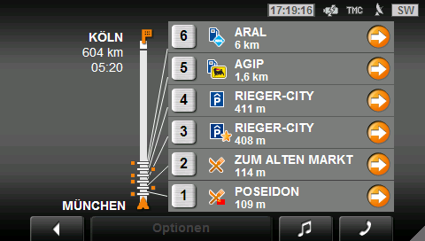

    Nachtrag, weil das hier im Thread auch schon mal als Hinweis gegeben wurde.
    Wer soll bitte bei AB-Tempo aus dieser Darstellung noch die Einträge selektieren können, die sich in Fahrtrichtung befinden? (sie Beispiel)
    Ich hatte gehofft, dass NAVIGON das mal ändern würde.
    Das ist doch grauenhaft! Das ist doch Ergonomie aus der Steinzeit! Die Auflistung kann man doch links und rechts von der Straßendarstellung platzieren oder farblich unterschiedlich markieren! Aber doch nicht so!
    Ist das ein Beitrag zur Erhöhung der Fahrsicherheit? Wie testet eigentlich der ADAC Navis?
  • Woran erkennt ihr denn an dem Screenshot, dass das Ziel links oder rechts ist? Die orangefarbenen Pfeile heißen doch nur, dass man das Ziel als Zwischenziel einfügen kann oder habe ich da nicht aufgepasst

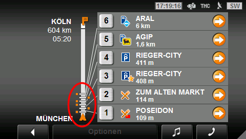

    Original von guidom
    Ich habe mal den Ausschnitt der obigen Grafik vergrößert - an diesen filigranen, orangefarbenen Punkten, kannst Du erkennen (oder auch nicht), ob das Ziel links oder rechts der Route liegt :-D)
