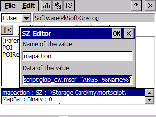

    Speziell für Silver: Mit dem Registry Key "MapAction" kann man einen String definieren, der die typischen Glopus Paltzhalter + %Name%, %PressLong% und %PressLat% enthalten kann. Findet Glopus diesen Eintrag wird in das eben erwähnte Menü ein Zusatzeintrag "Custom" mit ebendieser Aktion aufgenommen.

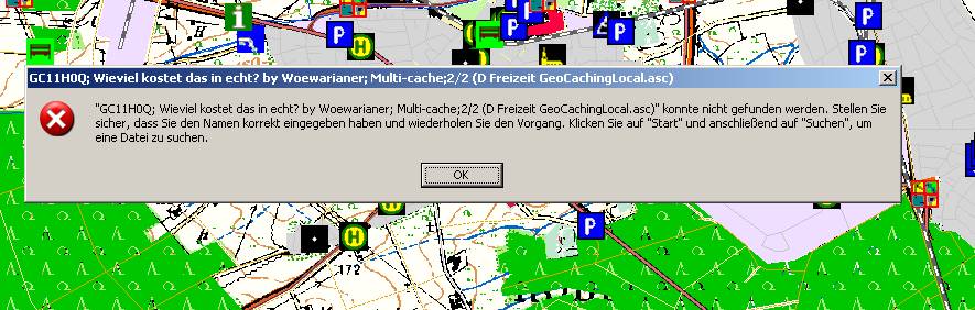

    Einzig ein kleiner Wertmutstropfen bleibt bei MapAction - da wird mit dem Platzhalter %Name% der komplette String übergeben - da nützt es dann auch nix den eigenlichen Waypointnamen anzupassen - der Dateiname der zu öffneten Datei wird falsch - siehe Bild.
    Allerdings geht jetzt das Offline Aufrufen der Caches ja auch ohne die Kartenansicht zu verlassen - ala Poi-Einblendung kopieren und aufrufen eines Scripts per Schaltfläche :] :] :] was ja der Hauptwunsch von Mir und einigen anderen war!

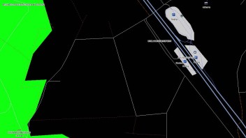

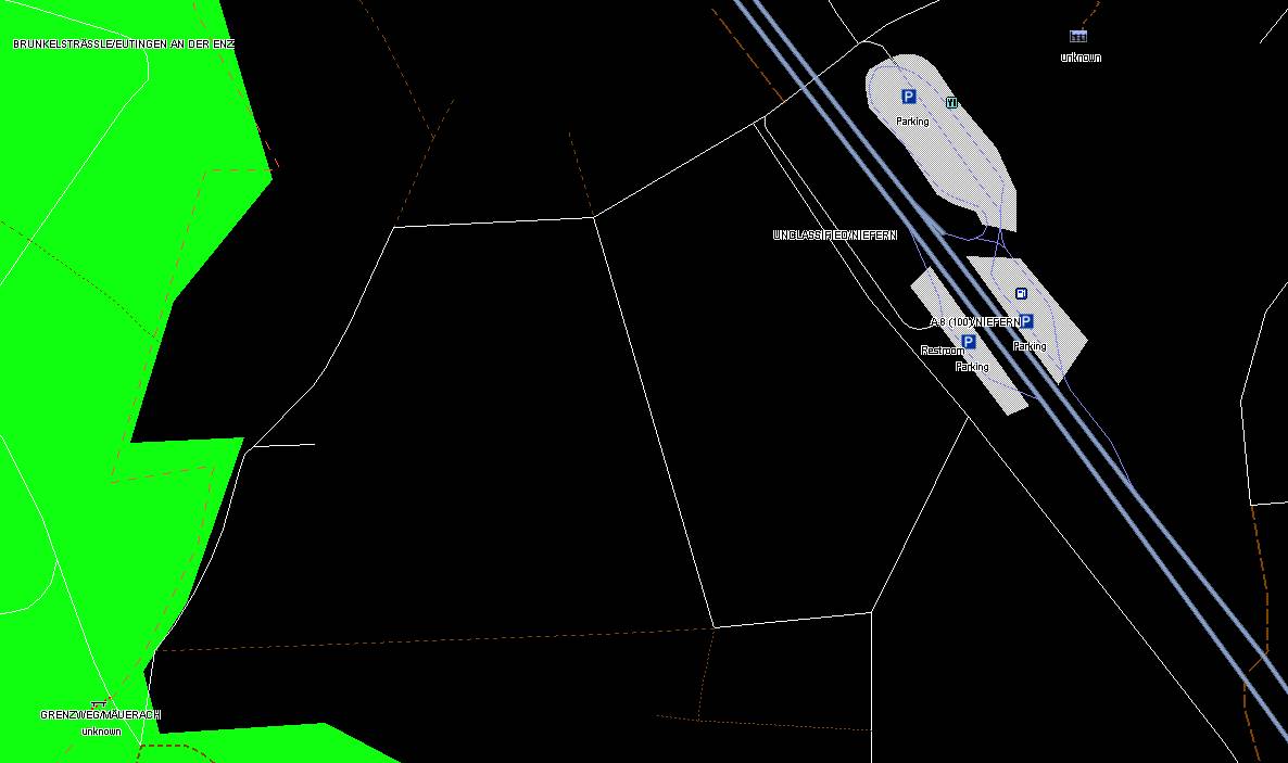

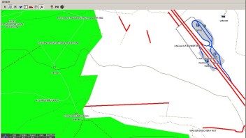

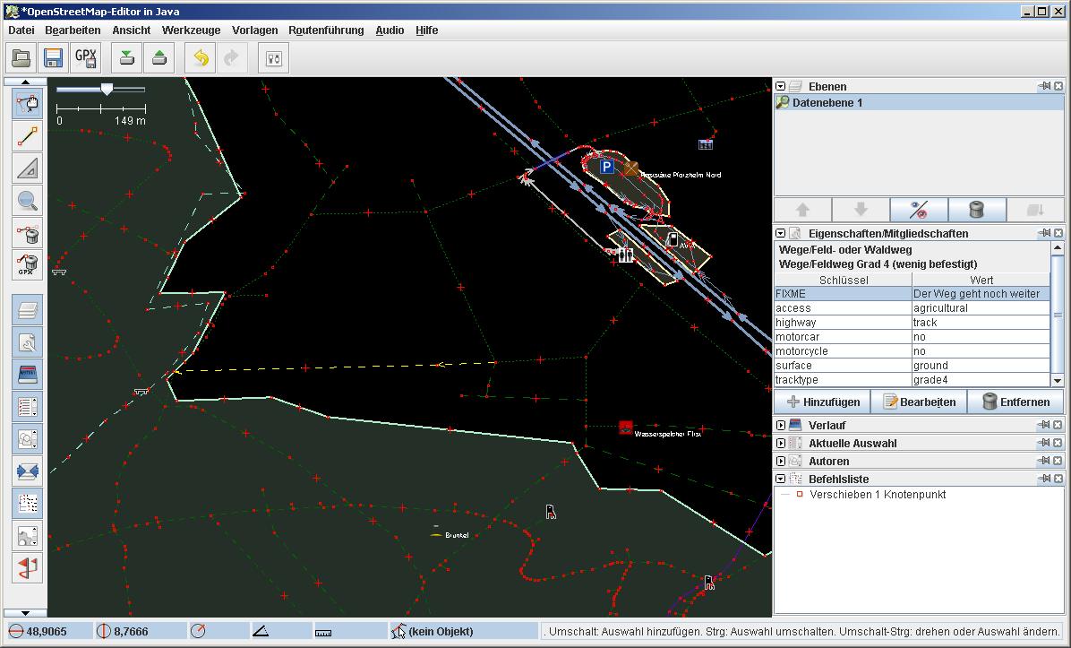

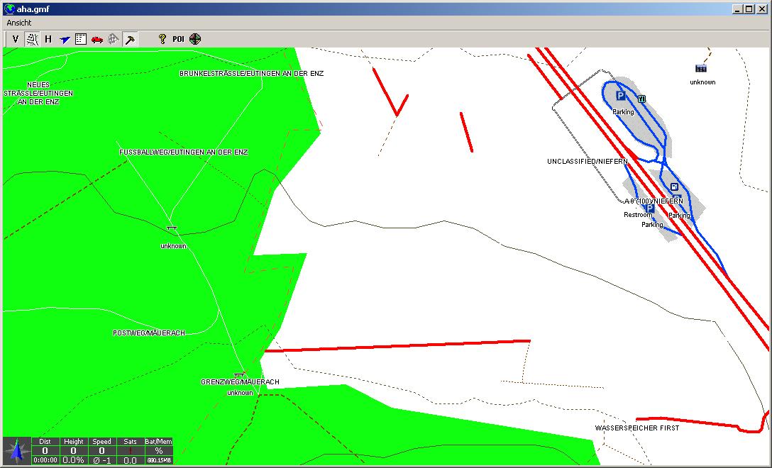

    Ps: Ich habe mal einen Abzug von Glopus und von Josm vom gleichen Ausschnitt. Der Ausschnitt ist leicht zu finden "Raststätte Pforzheim Ost" an der A8.
    Feldwege werden zum Teil wie die Autobahn gerendert. Siehe Ausschnitt mit Attributen in JOSM. Ist der untere waagerechte dicke rote Feldweg...
    Ich bin stillschweigend davon ausgegangen, dass Du die Infos erst mal an ein Skript übergibst. Aber ich kann das auch gerne noch mal verändern. Schreib was Du brauchst.
    Schön, dass der Rest geht.
    Ja Ja so ist es wenn man Tomaten vor den Augen hat!!!!! :-D) :-D) :-D)
    Hätte bloß den Actionbefehl zum Aufruf des Scripts aus der INI in die MapAction kopieren müssen und den Parameter auf %Name% umstellen!!!! :D :D :D
    Das wird wohl an dem eingebettetem typ liegen. Und da ergibt sich schon das erste Problem: die eingebetteten Typs haben Vorrang und können daher für eine fertige IMG nicht modifiziert werden. :( Muss ich wohl ändern.
    Bei mir ist der Download Deiner IMG mittlerweile auch fertig. Durch die vielen Straßennamen als POI wirkt die Karte sehr überladen. Wozu sind die eigentlich gut? Die Straßennamen sind doch eh reinkodiert und jeder Viewer kann sie anzegen! Schön finde ich dagegen die Golfplätze. :geld

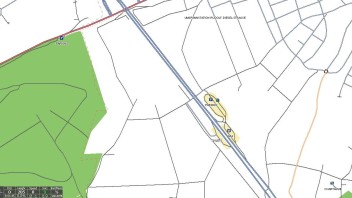

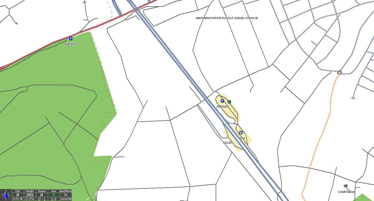

    Ps.: Noch ne Ergänzung zu den beiden obigen Bildausschnitten. Ziel wäre so ne Darstellung wie in der Original OSM (Mapnik oder Osmarender oder CycleMap)
    Link auf den Ausschnitt: http://api.openstreetmap.org/?lat=48.90784&lon=8.77183&zoom=15&layers=B000FTF Wobei mir CycleMap Darstellung am liebsten wäre. Wie könnte man das mit Glopus erreichen?
    Das Generieren mit dem "cyclemap.typ" File in Verbindung mit den OSM Kartenausschnitten funzt für mich ganz zufriedenstellend

    Ein Vergleich mit serverseitig gerenderten Karten und einem PPC Progamm ist nicht ganz fair. Ein Sever hat die originalen Daten, kann sich mehr Zeit für eine Kachel nehmen, Codegrößen und Memory spielen keine Rolle und in der Regel stehen Grafikbeschleuniger mit massenweise Power zur Seite. Zudem muss Glopus verschiedene Kartentypen schlucken und kann sich nicht wie z.B. auf speziell für ein Navi optimierte Datensätze verlassen.
    Also die Illussion kann ich Dir schon mal nehmen.
    Trotzdem kann man sicher vieles weitestgehend anpassen, aber wie gesagt, momentan nimmt Glopus immer die Typ Definition aus der IMG. Wenn Du z.B. dieses IMG nutzt, hast Du auch jetzt schon die Möglichkeit die Ausgabe anzupassen.

    Zu den Track Grade4 bezugnehmend!
    Ich hab mir den Ausschnitt angesehen!
    Die IMG beinhaltet auch einen Layer "FIXME" in diesem werden alles was den Schlüssel "FIXME" enthält besonders gekennzeichnet. Nach definition werden Linien Rot gekennzeichnet.
    Deine Grade4 Wege haben allen diesen Schlüssel !!!
    Ich würde dir empfelen auf der selben seite die "gbasemap.tar.bz2" zu laden und das entsprechende Typfile master.TYP - entsprechend Glopus richtlinien in einem Ordner abzulegen.

    Anbei die Ansicht mit den Original CycleMap Type Files
    ==> java -Xmx1200M -jar mkgmap.jar --style-file=cyclemap Karte_input.osm
