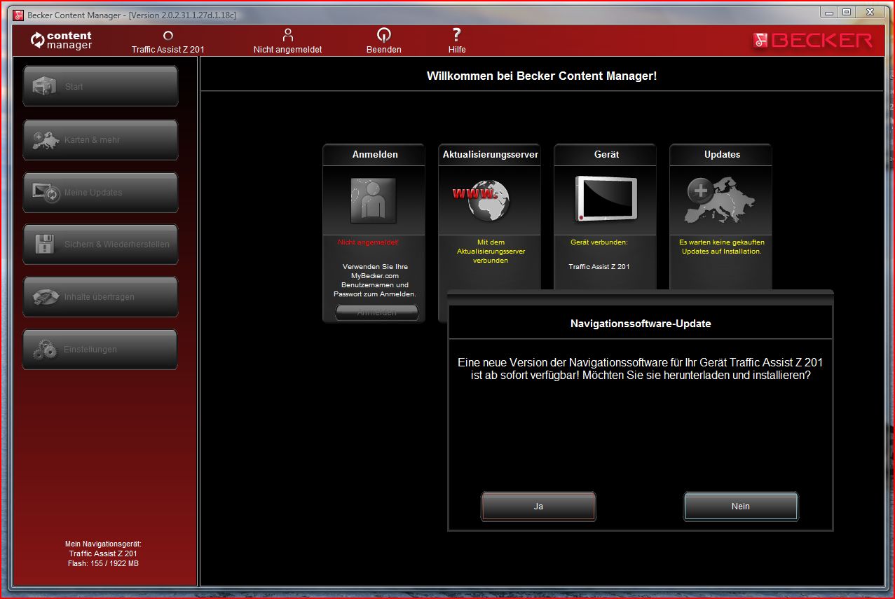

So, jetz habe ich auch das SR2 auf dem Croco.
Habe es überm anderen PC gemacht. Habe mir aber für jeden PC das CM2 Update von Becker geholt.
Dabei ist mir aufgefallen:
CM2 Version:2.0.2.31.1.21d.1.12c damit kommt kein SR2
CM2 Version:2.0.2.31.1.28d.1.18c damit klappte es bei mir.
Jetzt gilt noch die Frage zu klären: Warum bekommt man 2 verschiedene CM2 Versionen, obwohl doch beide als update vom CM1 selbstständig installiert wurde?

So, habe experimentiert.
Wenn man einmal eine Version CM2 installiert hat, muss man diese komplett deinstallieren, sämtliche Schlüssel in der Reg löschen ( Z.B. TuneUp), alle Ordner (auch den working/Backup Ordner auf C unter Dokumente und Einstellungen, XXXX ( steht für den Anmeldenamen von Windows) Anwendungsdaten, Becker, komplett von Hand löschen.
Danach den Rechner runter fahren Neustarten. Dann erst die manuell von Becker gezogene CM2 Datei installieren.
Erst dann hat man die richtige Version drauf.
Zumindest klappte es so bei mir.
CM2 starten, aufpassen erst wird die alte Versions Nr. kurz angezeigt, dann kommt die aktuelle Versions Nr.
Viel Erfolg beim updaten

Moin,
ich habe keinerlei Probleme mit dem CM2, ohne irgendwelche Maßnahmen einfach die Version ..................18c bekommen und das wars.
Mit was komplizierterem könnte ich auch nicht um.
Hab Eigenbau mit XP prof..Mal so als positive Erfahrung zwischendurch.
EDIT am 1.9. automatisch die Version ...........20c bekommen.
der Z203 für meinen Sohn ist auf dem Wege zu mir. Muss man eigentlich erst das SR1 installieren (woran erkennt man überhaupt, ob es schon drauf ist?) und dann danach das SR2?
Achim -
Für Z203 gibts noch kein SR2 :gap
Ansonsten habe ich grade mal alles komplett durchgespielt
- Notebook wo bisher kein CM installiert war
- CM1 von DVD installiert
- Z201 ran, CM1 gestartetEs wird ohne jdes Problem auf 1.18 upgedatet.
SR2 beim Z201 und SR1 beim Z205 werden anstandslos angeboten.Ich schätze da liegt das Problem bei denen wo es nicht klappt in der Konfiguration der PCs oder des Netzwerkes.
Vermutlich Hardware-Firewall von Routern, Windoof-Firewall oder eine sonstige Software-Firewall.Gruß Thomas
Evtl. liegt der Knackpunkt auch am Haken bei 'Updates automatisch herunterladen'. Möglicherweise wird der CM2 nur dann auch wirklich auf den neuesten Stand gebracht und erst dann bekommt man das SR2 angeboten.
Ohne den Haken ist bei mir nichts passiert. Nachdem er gesetzt war und ich den CM2 nochmal gestartet habe, kam sofort die Meldung fürs SR2.
Also vielleicht nochmal sicherstellen daß der Haken in den Einstellungen gesetzt ist, dann den CM2 nochmal starten und schauen obs klappt.
