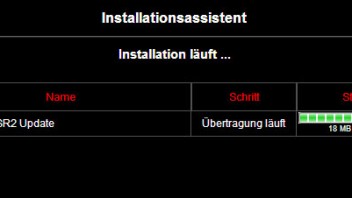

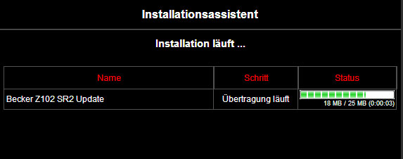

  • Ist irgendwas an Skins installiert oder sonstige Änderungen vorgenommen?
    Was zeigt der CM an? Vor allem mal beim Downloadvorgang während der Balken läuft drauf achten ob da wirklich Z103 steht oder irgend was anderes.

    Original von TomB
    Was steht dann da bei der Ansicht unten bei dem Balken beim Update?
    Z103 oder was anderes?
    Z103, und trotzdem gehts nicht

  • @TomB
    Ich habe das Z103. Beim Runterladen wird die ganze Zeit Z103 angezeigt. Die Datei, die geladen wird ist 25MB groß.
    An dem Navi habe ich seit dem Kauf nichts verändert, außer, dass ich das Europa-Update für knapp 30 im Abo installiert habe. Es gibt keine Skins oder ähnliches!
    Trotzdem verschwindet GPS und TMC. Gibt es nicht vielleicht eine Möglichkeit das Update ohne CM anzubieten? Z.B., dass man die upzudatenden Dateien einfach überschreibt?
