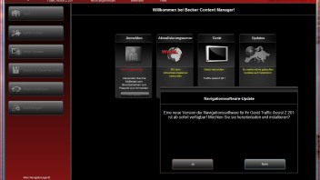

So, jetz habe ich auch das SR2 auf dem Croco.
Habe es überm anderen PC gemacht. Habe mir aber für jeden PC das CM2 Update von Becker geholt.
Dabei ist mir aufgefallen:
CM2 Version:2.0.2.31.1.21d.1.12c damit kommt kein SR2
CM2 Version:2.0.2.31.1.28d.1.18c damit klappte es bei mir.
Jetzt gilt noch die Frage zu klären: Warum bekommt man 2 verschiedene CM2 Versionen, obwohl doch beide als update vom CM1 selbstständig installiert wurde?

So, habe experimentiert.
Wenn man einmal eine Version CM2 installiert hat, muss man diese komplett deinstallieren, sämtliche Schlüssel in der Reg löschen ( Z.B. TuneUp), alle Ordner (auch den working/Backup Ordner auf C unter Dokumente und Einstellungen, XXXX ( steht für den Anmeldenamen von Windows) Anwendungsdaten, Becker, komplett von Hand löschen.
Danach den Rechner runter fahren Neustarten. Dann erst die manuell von Becker gezogene CM2 Datei installieren.
Erst dann hat man die richtige Version drauf.
Zumindest klappte es so bei mir.
CM2 starten, aufpassen erst wird die alte Versions Nr. kurz angezeigt, dann kommt die aktuelle Versions Nr.
Viel Erfolg beim updaten

Evtl. liegt der Knackpunkt auch am Haken bei 'Updates automatisch herunterladen'. Möglicherweise wird der CM2 nur dann auch wirklich auf den neuesten Stand gebracht und erst dann bekommt man das SR2 angeboten.
Ohne den Haken ist bei mir nichts passiert. Nachdem er gesetzt war und ich den CM2 nochmal gestartet habe, kam sofort die Meldung fürs SR2.
Also vielleicht nochmal sicherstellen daß der Haken in den Einstellungen gesetzt ist, dann den CM2 nochmal starten und schauen obs klappt.
