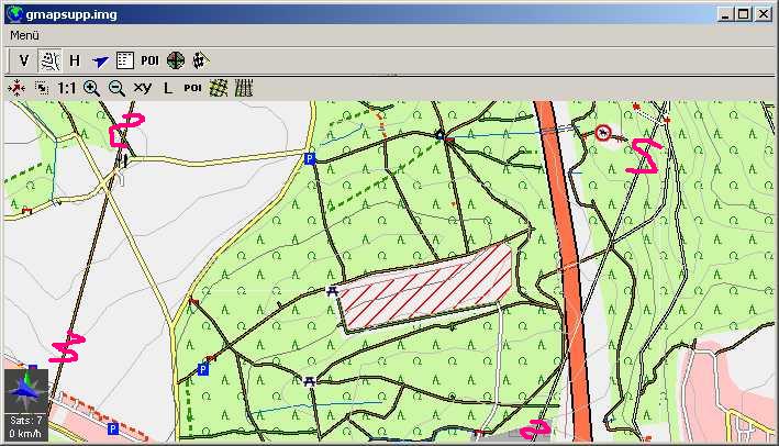

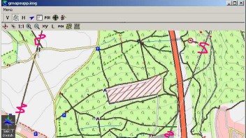

ich habe mit der Wander-Reiterkarte und dem Typ File bei manchen Kartenausschnitten und Zoomlevel den Effekt, dass da nicht vorhanden Fantomstrassen angezeigt werden. Fällt fast nicht auf sind eben nur lange gerade Strassen der jeweiligen Strassenkategorie quer durchs Bild.

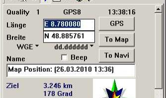

Hallo ckoe,

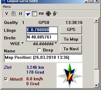

ich habe mal ein Bild der Goto Position wo bei mir dieser Effekt auftaucht. Kannst Du mal schauen ob du das reproduzieren kannst. Neueste Reit und Wanderkarte (929.872 KB) und Dein oben verlinkter Typ File. Es ist der Ausschnitt im obigen Bild bei entsprechender Zoomstufe. ( Länge: E 8.780080 Breite: N 48.885761)
MfG
AchimPs: Ich verstehe sowieso nicht warum die Originalkarte so schlecht dargestellt wird. Wird da der TYP Inhalt nicht ausgewertet. Es ist schon klar, dass man das Alles mit dem OSMComposer "hinbügeln" kann.
Hallo womisa,
Bei mir gibts die Phantomwege auch. Ich habe mal den auf Deinem Ausschnitt rechten Weg nach Süden bis zu seinem Anfang verfolgt. Da er mit anderen Wegen schöne Kreuzungen bildet scheints in der IMG ein Weg zu sein. Am Beginn des Weges sieht man dann, daß er offensichtlich statt nach Norden nach Westen hätte verlaufen sollen. Also scheint ein Vektor in der Datei die falschen Koordinaten zu haben. Am nördlichen Ende liegt genau ein Turm, vielleicht ist der schuld und gehört da nicht hin. Du kannst es ja mal an den Ersteller der img hintragen. Er hat ein Diskussionsforum unter <Forum>. Ich hatte schon mal eine Frage und er war sehr hilfsbereit.
Ich kenne mich zwar mit den Hintergründen nicht so aus, aber offensichtlich werden die TYP-files für Garmin meist in die IMG eingebunden. Wenn man das nicht tut, gibts nur wenig Daten für die Gestaltung und man braucht eben ein externes TYP-File.
Jedenfalls werde ich vorläufig mal Wege meiden, die länger als 100km schnurgerade sind, und zu einem Turm führen

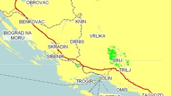

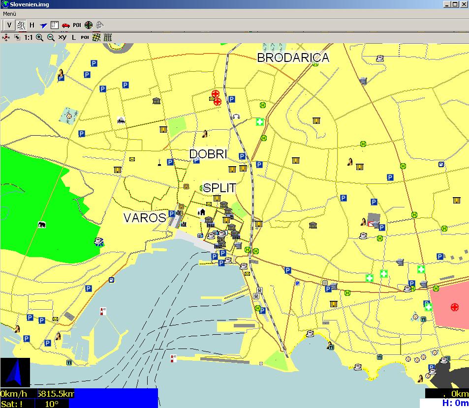

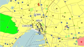

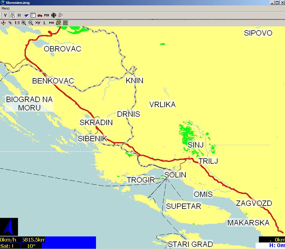

Hallo, für alle die die Entwicklung der All in one Garmin Map nicht verfolgen-
seit kurzem ist die Qualität der *.img ohne weitere Bearbeitung viel besser geworden.
Keine lässtigen Bahnhöfe, Ozeane/Meere auch in "blau. Soweit mit der Ersteller geschrieben hat
werden fast täglich Änderungen eingebaut. (beide Beispiele in Kroatien).
