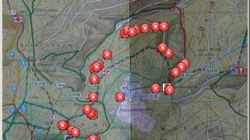

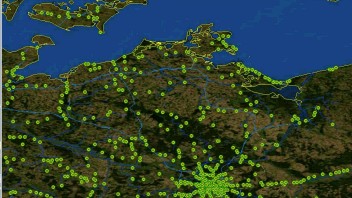

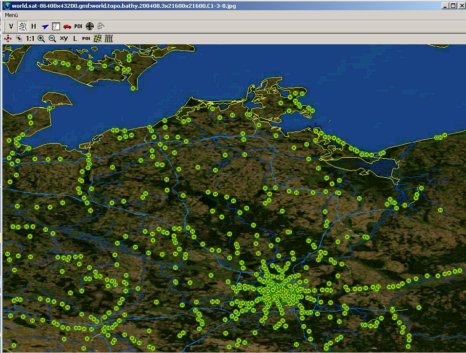

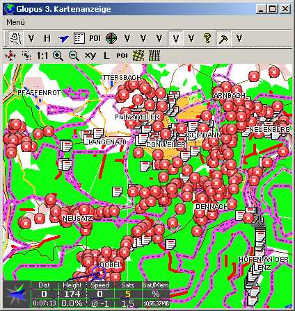

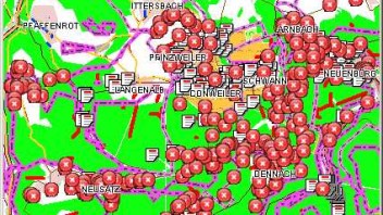

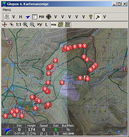

    Ich habe mal im Anhang die Originalkarte mit Darstellung allen Layern. Das zweite Bild hat eine untelegte TopoKarte und im IMG ist in der Darstellung "Flächen über Pixelkarte" und "Linien über Pixelkarte" ausgeschaltet, sonst wäre die Ansicht unbrauchbar. Mit dieser Darstellung kann man leicht Bugs oder Ergänzungsanforderungen in der OSM Karte aufsuchen und mit OSMTracker dokumentieren.
    Leider klappt das unterlegen einer Pixelkarte auf dem PDA (zumindest bei mir) nicht.
    Man kann aber erkennen, welches Potential bei einer IMG Aufbereitung drin steckt. Als Startprojekt für eigene Karten ist das allemal eine Fundgrube......
