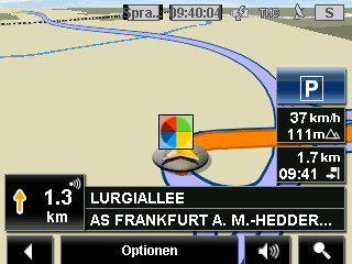

hab ein bischen mit der UserSettings.xml herumgespielt. Wenn ich jetzt den DEV Mode einschalte, gibt's oben einen Button "Spra..." vermutlich Sprachsteuerung. Der Button hat keine Funktion, außer eine Einblendung des zweiten Screen (siehe Bild). Kann man den DEV-Mode eingeschaltet lassen aber diesen unnützen Button ausschalten?

Das SPRA.... kann man in der
Applikationssettings.xml abstellen.
<ShowFaeBtn>0</ShowFaeBtn> -

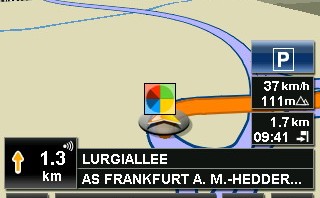

Größere Uhr ( so ein Quark;-)) )
geht nicht,
Es ist im DEV Mod auch egal.
Ist schließlich nicht für den Endkunden gedacht. -
nein keine größere Uhr eher kleiner/kürzer (ohne Sekunden) so daß die Zahlen in das Feld passen. Das war meine Idee.
