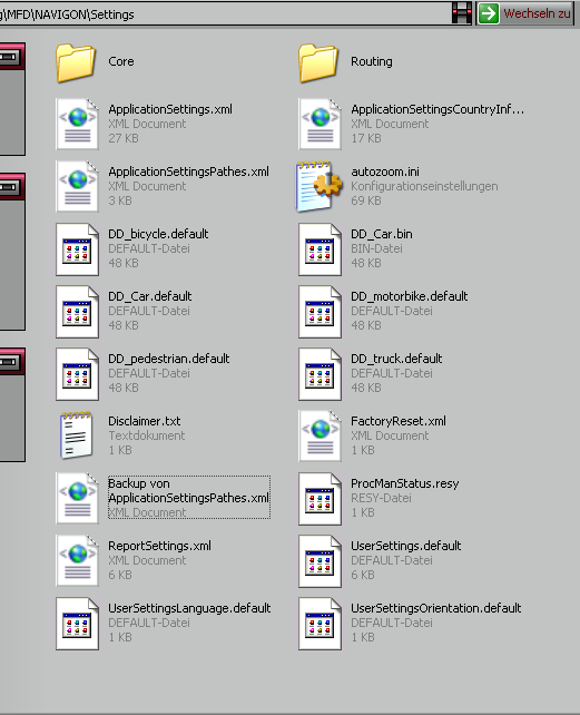

Original von Son
hilfreich wär nochmal ne Zusammenfassung, wo man was ändern soll, damit nur loggen eingeschaltet ist.. ohne Dev Mode..Ok, ich versuche mal, Schnorps seine Tipps zusammen zu fassen:
1.
Erst mal schaut man, ob in der ApplicationSettingsPathes.xml im Pfad NAVIGON\Settings der Pfad zu den Log-Files eingetragen ist.Dieser sollte
<LogPath>
<GPS ID="CE">/Storage Card/Navigon/SimulationFiles/GPS</GPS>
<TMC ID="CE">/Storage Card/Navigon/SimulationFiles/TMC</TMC>
<Tuner ID="CE">/Storage Card/Navigon/SimulationFiles</Tuner>
</LogPath>
lauten, und im unteren Drittel der ApplicationSettingsPathes.xml zu finden sein.2.
Sollte in der ApplicationSettings.xml <DevModeState>1</DevModeState>eingetragen sein, diese Zeile löschen.
Anmerkung von mir: oder von '1' auf '0' ändern.3.
Dann trägt man in die Usersettings.xml folgende Zeilen oberhalb von </Settings>
nach:
<DevModeRecGps>1</DevModeRecGps>4.
Wann werden neue Logdateien erzeugt?
<LogSplitInterval>60</LogSplitInterval> eine *.gps-Datei pro Stunde.Ich habe das auf 1440 gesetzt und jeden Tag ein neues Log erhalten.

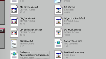

nachdem ich die Usersettings von der Flash-Karte auf Speicherkarte umgeleitet habe, damit ich den Desktop nicht freilegen brauche.... muss ich ausser ApplicationSettingpathes.xml noch etwas ändern/beachten?
hab da noch eine User Shell mit ApplicationSettingPathes mit folgendem Inhalt :
Settings>
<Product>MN</Product>
<Version>7.0</Version>
<language ID="CE">./language_files/</Language>
<!-- path to *.default settings and files which will be not written by the application -->
<FactorySettings ID="CE">/Storage Card/NAVIGON/Settings</FactorySettings>
<FactorySettings ID="WIN">./../../MobileNavigator/bin/Settings</FactorySettings>
<!-- path to the settings files which can be edited by the user -->
<UserSettings ID="CE">/My Flash Disk/MN Settings</UserSettings>
<UserSettings ID="WIN">./../../MobileNavigator/bin/Settings</UserSettings>
<Sound>
<Path>./../../MobileNavigator/bin/Sounds</Path>
<Path>/Storage Card/NAVIGON/Sounds</Path>
</Sound>
<VersionInfo>
<Path>/Storage Card/NAVIGON</Path>
</VersionInfo>
</Settings>und was ist mit den User Settings.default?
Zur Lage der Dateien beim 8110/8310/upgedatetem 8110/ müssen andere helfen.
Die *.default wird nach Werkseinstellung (und Hardreset?) als *.xml kopiert, so dass die Änderungen wieder weg sind. Wenn Du (auch) die *.default änderst, hast Du dieses Problem nicht.
Aber - wie gesagt - müssen andere sagen, wo die Dateien liegen (Speicherkarte oder MyFlash).

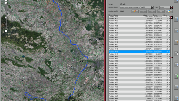

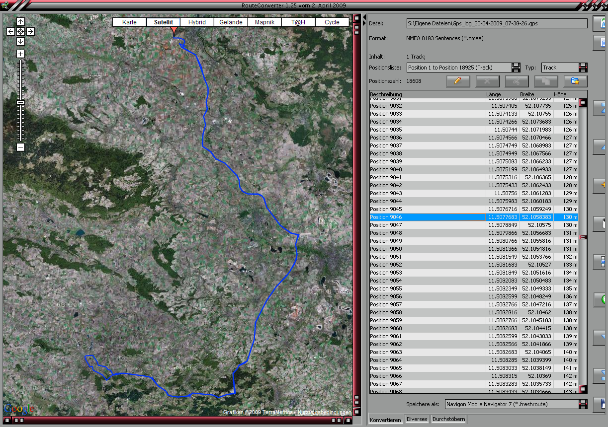

so.. eine Log Datei hab ich nun endlich... aber womit öffnen??
Der Routekonverter zeigt mir bei einer Datei nur den ersten Wegpunkt an.. die andere will er gar nicht erst öffnen
gespeichert ist eine GPS-Datei
jemand eine Idee?
