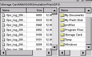

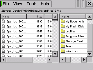

Hallo MEausK, hast Du die bearbeiteten Usersettings.xml im Ordner Storage Card/Backup auch wieder nach /MN Settings kopiert (Einstellungen laden)? Hast Du danach einen Softreset gemacht? Es sollte eigentlich immer loggen, auch wenn man nur die Map anzeigt beim fahren.
Edit: Also so funktioniert es jedenfalls mit der Version MN 7.4.1
Screenshot angefügt
So, vor einigen Minuten noch einmal abgecheckt, mit oben genannten Einträgen.

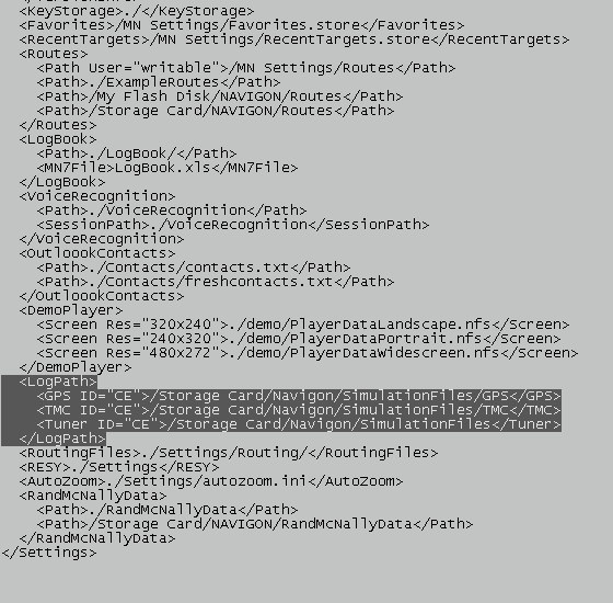

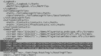

Anbei noch einmal ein Screenshot meiner ApplicationSettingsPathes.xml

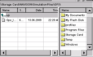

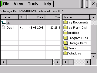

Ich hatte bei mir den Ordner Simulationsfiles manuell erstellt - alles bestens. ![]()
Allerdings muste ich gestern feststellen, dass es nicht reicht, die Navigation zu beenden, um bei der nächsten Fahrt ein neues File zu erzeugen - er schreibt alles hintereinander in ein und dieselbe Datei.
