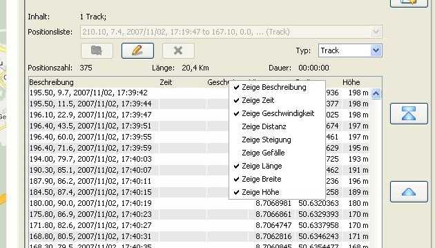

    Im GPS-LogFile ja. Ich denke mir aber, das der User die Frage nicht aufs GPS-LogFile, sondern auf das Ergebnis des Routekonverters zielte.
    Ich bin zwar nicht in Details des Routekonverters drin, meine aber das man die Anzeige der Geschwindigkeitsdaten im Routekonverter aktivieren kann. Ist standardmaessig nicht aktiviert
  • Ich bin zwar nicht in Details des Routekonverters drin, meine aber das man die Anzeige der Geschwindigkeitsdaten im Routekonverter aktivieren kann. Ist standardmaessig nicht aktiviert
    Hallo Alfred,
    im Routekonverter kann man die Geschwindigkeit nicht darstellen.
    Das Höhenprofil ist darstellbar, aber nicht das Geschwindigkeitsprofil.
    Habe keine Umschaltmöglichkeit gefunden.

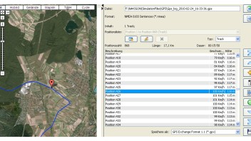

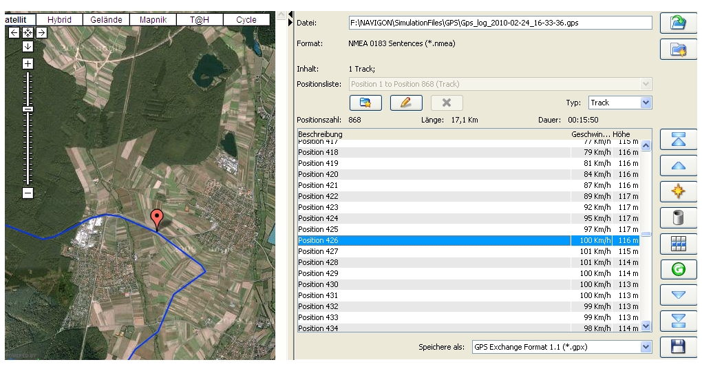

    Hallo Charly
    OK, ich sagte schon das ich den Routekonverter nicht so im Kopf habe, da ich den nicht so nutze. Wenn ich mir die Screenshots auf der Homepage ansehe, dann gibt es zumindest die Moeglichkeit die Geschwindigkeit zu zeigen. Wie immer das auch aussehen mag.
    PUSHme/SEEme
    Aber da kann der Fragesteller sich auch einen Eindruck verschaffen
  • das sieht so aus!
    Hallo Charly
    Das Du in Deinem Beispiel keine Geschwindigkeit angezeigt bekommst liegt daran, das Du kein GPS-Log, sondern einen Track auswertest. Im Track sind keine Geschwindigkeitsdaten mit aufgezeichnet. Im GPS-LogFile sind die drin
  • Hallo Charly
    Hallo Alfred,
    es stimmt das ist ein Track.
    Nochmal Danke für den Tip.
