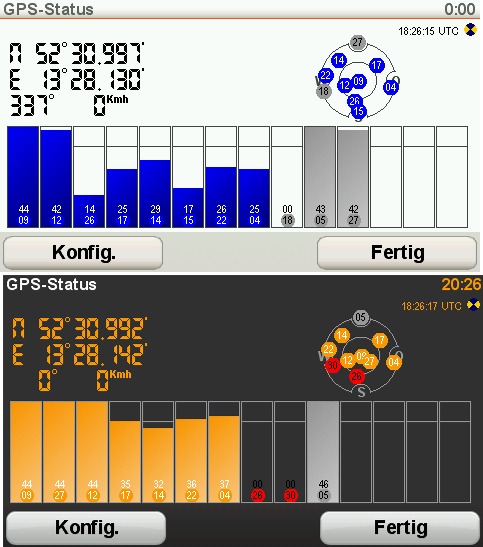

  • Hier übrigens noch mal was zum Schmunzeln:
    Ich habe mein Problem mit dem schlechteren GPS-Empfang an den TT-Support gemeldet. Die Antwort darauf war
    "Diese Funktion wird momentan nicht unterstützt. Bitte gedulden Sie sich etwas. Die Technik arbeitet derzeit mit Hochdruck an der Lösung. Sie sollten in Kürze den Service wieder nutzen können."
    Ist doch Klasse, wenn bei einem Navigationssystem die Funktion "GPS-Empfang" momentan nicht unterstützt wird. :)
    Viele Grüße,
  • Das ist ne automatisch generierte Mail nach Schlagwörtern... Du hast dich mit einem Computer unterhalten ;)
    Btw. Habe ich nen guten und stabilen Fix innerhalb von 30 sec. Unten mal der Vergleich 940/930 gleich nach dem Fix.
    Die Uhrzeit des x30 hat noch nicht gesynct, weil er vorher im Tiefschlaf war
    Franz
