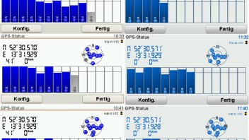

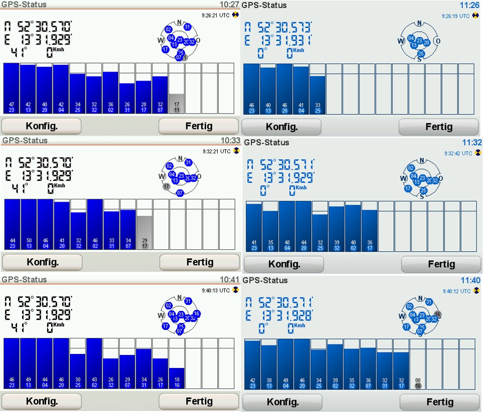

    Btw. Habe ich nen guten und stabilen Fix innerhalb von 30 sec. Unten mal der Vergleich 940/930 gleich nach dem Fix.
    Die Uhrzeit des x30 hat noch nicht gesynct, weil er vorher im Tiefschlaf war
    Auf den Bildern ist auffällig, dass ein paar Sateliten an sehr unterschiedlichen Positionen sind.
  • Ja, vor allem ein paar Sats, wo der 940 Empfang hat und der x30 nicht. Könnte an der etwas älteren QuickGPSfix-Datei des x30 liegen. (z.B. Sat 27) Das korrigiert sich dann erst, wenn der Sat 27 auch empfangen wird. Das dürfte so nach einer Minute der Fall sein. Aber ich habe die Screenshots direkt nach dem Satfix gemacht.

    Original von Franz Jaeger
    Franz
    Da die Probleme gemeinschaftlich während der Fahrt auftreten, wäre es interessant zu sehen, ob sie sich auch nach einer gewissen Zeit noch unterscheiden. Das wäre das etwas mit Hand und Fuß.
  • Die falsch positionierten Sats sind beim GOx30. Die GPS-Probleme treten aber beim GOx40 auf ;)
    Insofern hilft uns das hier überhaupt nicht.
    Insofern stimmen die Sats beim GOx40, beim x30 aber nicht, was ich auf einen älteren QuickGPSfix zurückführe (je älter, desto ungenauer).
    Woher willst Du das wissen? Hast du die Sateliten alle am Himmel gesehen?
    Da die Sateliten nicht stationär sind, sondern sich bewegen, muss auch die QuickGPSfix Datei dynamische Daten enthalten. Da die Vorausberechnung der Positionen offenbar ungenau ist, hat man den Umfang dieser Datei auf dann wohl 7 Tage begrenzt. Allerdings erklärt das nicht diese enormen Abweicheungen.
    Warum testest Du nicht einfach mal, was ich vorgeschlagen habe, anstatt alles gleich von Vornherein als Humbug abzutun? Hätte ich beide Geräte, würde ich es ja selbst testen.
    Original von KarstenSchilder
    Und warum kuckst du dir nicht mal den Sat 27 an? Er ist bei beiden an unterschiedlicher Stelle. Beim x40 wird er aber genutzt...
    Ich habe zur Zeit keine Halterung für den x30, da sind Vergleiche etwas schwierig. Hier im Büro ist es sinnlos.
    Und logisch, die QuickGPS-Daten beinhalten die Satpositionen je nach Uhrzeit/Tag und je weiter die Voraussage in die Zukunft geht, desto ungenauer werden sie. Das beisst sich ja auch nicht mit meiner Aussage.
    Franz
    Einmal editiert, zuletzt von Franz Jaeger ()

  • Jetzt hab ich mal den GO 930 mit QuickGPSfix und den GO940 ohne QuickGPSfix verglichen.
    Time to Fix
    GO930: 1 sec (war sofort bei erscheinen des Navigationsbildschirms da)
    GO940: 25 sec
    Das erste Bild entstand 30 sec nach Gerätestart. Die Zeit sieht man an der UTC. (Beim GO930 hab ich die Zeit noch nicht umngestellt)
    Franz
