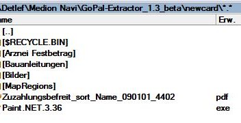

  • Hallo Panik,
    hier meineRückmeldung.
    Ging leider nicht früher. :(
    Ergebnis siehe Bilder
    Status-Info
    Inhalt Speicherort
    D:\Detlef\Medion Navi\GoPal-Extractor_1.3_beta\newcard\
    Papierkorb Ordner und Dateien nach dem Zufallsprinzip?
    Inhalt MapRegions
    D:\Detlef\Medion Navi\GoPal-Extractor_1.3_beta\newcard\MapRegions\
    nur Sprachdateien
    siehe Bilder

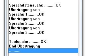

  • Fortsetzung
    nach längerer Wartezeit und göffneter Statusinfo
    Karten und Telefonbuch übertragen.
    es folgt Datenübertragung auf SD Karte
    es dauert und dauert :O
    Ergebnis später
    Stropp
  • @athos
    nun ist mir was klar:
    bei mir sind folgende Dateien im Ordner 4
    module.inf
    travelguide_app_0240x0320_xx_x.cab
    travelguide_app_0320x0240_xx_x.cab
    travelguide_app_0480x0272_xx_x.cab
    travelguide_app_xxxxxxxxx_xx_x.cab
    travelguide_Europa_xxxxxxxxx_xx_x.cab
    Ich prüfe auf das Vorhandensein von travelguide_app_xxxxxxxxx_xx_x.cab.
    Bei dir ist das aber travelguide_app_path_xxxxxxxxx_xx_x.cab !
    Das werde ich anpassen.Dann sollte das hinhauen.
    Der Ordner GoPal-Extractor_1.3_betanewcard kann gelöscht werden.
    Ist versehentlich entstanden, weil ich da einen Backslash vergaß :(
    @stropp
    merkwürdige Sache ?(
    Hast du die letzte Version probiert, nach meinem Zip-Fehler?
    Es sieht so aus, als hättest du in der Library versehentlich mal in Ordner ...\1\ was fallengelassen, was er dann mitkopiert ... sehr seltsam
    Wartet beide mal bis Version 1.3.1_beta.
    Und schaut bitte mal, ob "mnavdce_xxxxxxxxx_de_x.cab" in einem Ordner der Library ist oder der Name nicht auch irgendwie anders ist.
    Und heist z.B. "GermanyWest.psf" bei Euch auch so oder bissl anders.
    Das kann man auch auf einer SD-Karte nachschauen ;)
    Danke jedenfalls fürs testen ! :D

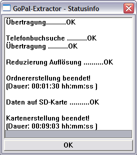

    Panik
    PS:
    Das Bild zeigt meine Zeiten.
    Im Anhang mal ein Testfile, um dem Öbeltäter auf die Schliche zu kommen.
