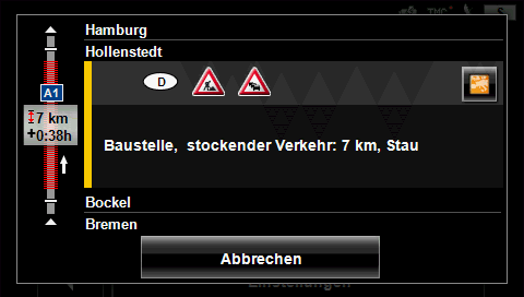

    Original von dehlya
    Gefreut habe ich mich über die TMC Verzögerungszeitanzeige (Egal wie realitätsfern diese in der Praxis sein mag )
    Oha, 38 Minuten Verzögerung bei 7 km stockendem Verkehr heißt dann wohl fast Schrittempo :(
    Sascha
  • Aufmerksam, Respekt. Hätte fast einen roten Statusbalken verdient.
