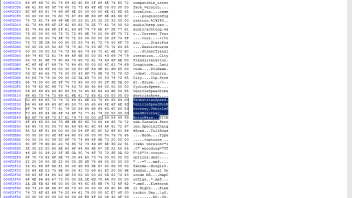

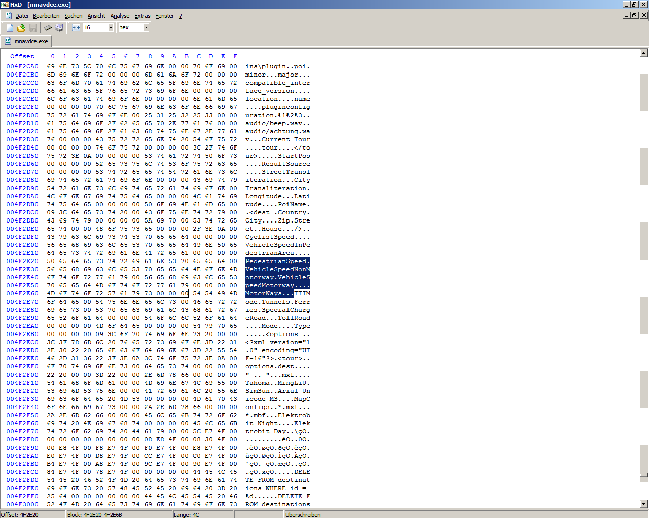

    frage als lösungsansatzansatz: wo bekommt die *.xml die geschwindigkeitswerte denn her? wenn es möglich wäre, da was zu drehen (und sei es, daß der fußgänger gehen muß :D), wäre das evtl der einfachere weg, als das teil immer wieder neu zu starten.
    edit: ich habe mal die exe geöffnet und dort nach den werten gesucht! gefunden habe ich nur die begriffe gefolgt von lauter nullen. ich glaube also nicht, daß die vorgabe von dort kommt. ;)

    rohoel: Irgendwo werden die in der EXE schon hinterlegt sein, aber wo? Und die EXE zu patchen dürfte auch nicht ganz legal sein...

    wenn ich es für mich persönlich tue, würde ich sagen, das ich das darf, da ich die software ja besitze. natürlich dürfte ich die exe nicht veröffentlichen, aber das geht ehh nicht wegen den unterschiedlichen tmc-versionen.
    hast du eine idee, wo man in der exe suchen sollte?
    mfg rohoel.
