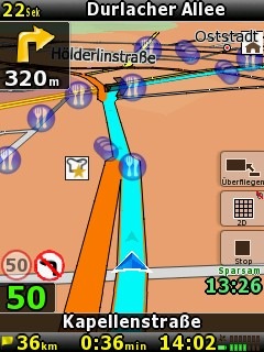

    Der Geisterfahreralarm könnte aber schon beim falschen Abbiegen kommen. iGO zeigt ja jetzt schon Abbiegeverbote an. Ich habe aber noch nicht getestet, was passiert, wenn man trotzdem abbiegt. Hier müsste es aufgrund des Mapmatchings (lässt sich in iGO abschalten) zumindest kurzfristig Chaos herrschen. Ich teste aber irgendwann mal was iGO bei ausgeschaltetem Mapmatching so macht.
