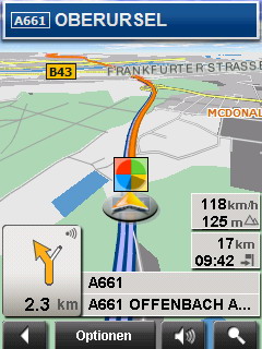

7.3.1 seit Sommerzeit Ankunftszeit falsch
  • wie berechnet der MN7 denn eigentlich die Ankunftszeit.
    Auf dem um 08:30 H heute morgen gemachten Screenshot sieht man eine verbleibende Strecke von 17 KM (Autobahn) und als Ankunftszeit 09:42 H.
    Das muß wohl richtig 08:42 H heißen. Kommt der MN7 nicht mit der Sommerzeit zurecht?
    War doch vorher korrekt, oder?

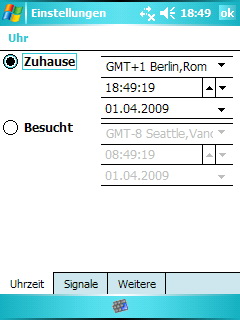

  • Hier meine Lösung:
    Diesmal war NAVIGON nicht Schuld sondern mein Fehler bei der Einstellung der Uhrzeit (Sommerzeit):
    Bei der Zeitzone hatte ich zwar richtig: GMT +1, aber davon gibt es mehrere.
    Korrekt muß dort eingestellt werden:
    GMT +1, Berlin, Rom
    falsch war meine Einstellung
    GMT +1, West-Zentralafrika
    bin wohl irgendwie in die falsche Zeile geraten. Jetzt stimmt auch wieder die voraussichtliche Ankunftszeit.
    Vielleicht gibt's ja auch dafür eine Erklärung (wahscheinlich haben die in West-Afrika keine Sommerzeit, ist eh immer Sommer)
