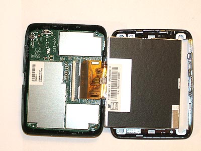

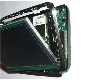

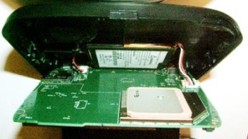

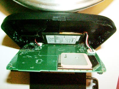

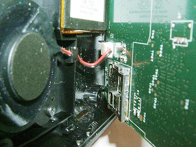

    ich bin mit meinem Navigon 2210 voll zufrieden, nur leider fehlt mir der Kopfhöreranschluss. Daher habe ich das Gerät aufgeschraubt, um zu prüfen, ob es möglich wäre, eine Klinkenbuchse für Kopfhörer und ähnliches nachzurüsten.

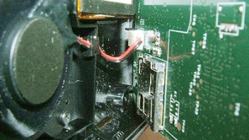

    Fazit: Im Gehäuse ist praktisch kein Platz übrig, um eine Buchse einzubauen. Eine Möglichkeit wäre es aber, die Lautsprecherkabel nach außen zu verlegen, und dort eine Kopfhörerbuchse anzulöten.
    Mir ist das im Moment zu viel Aufwand, aber ich möchte wenigstens die Bilder zeigen, für den Fall dass jemand sein Gerät mal aufschrauben möchte, z.B. um den Akku zu tauschen.

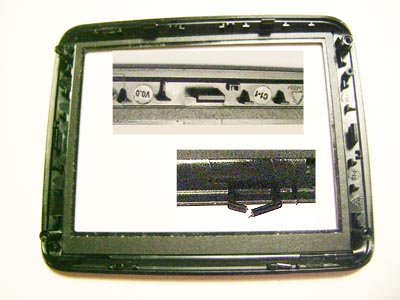

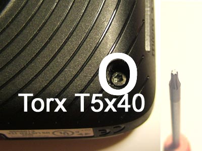

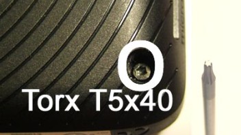

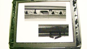

    Zum Aufschrauben benötigt man einen Torx Schraubendreher (T5x40). Etwas schwierig ist es dann den schwarzen Rahmen abzunehmen. An der unteren Kante ist der Rahmen mit Laschen eingehängt, oben dann über Schnapper eingerastet. Bei mir sind die Laschen beim Öffnen gebrochen, also Vorsicht!

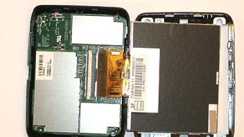

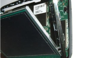

    Ist der Deckel erst mal weg, lassen sich Display, Platine und Rückwand auseinanderfalten.
    Viele Grüße und bloß nichts kaputt machen!
    Kobra

  • Na zum Beispiel um einen Kopfhörer anschliessen zu können oder um das Gerät mit dem Autoradio zu verbinden (AUX Anschluss). Oder der Akku soll gewechselt werden.
    Ansonsten stimme ich vollkommen zu, das Gerät besser nicht zu öffnen :)

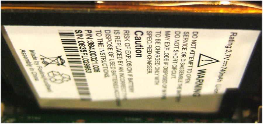

    Welches Teil auf den Bildern ist der Übertäter,
    der das sonst tolle Navi durch VIIIEEELLL
    zu schwache Akkuleistung total abwertet?
    Original von 357iger

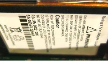

    Das isser, 3,7V 740mAh. Hab leider nur dieses Foto.
    Kobra

  • Also wenn ich mir die Bucht ansehe wo der Akku sitzt, könnte es leicht sein das kein größerer hineingeht.
  • Danke für das Bild!

    Also viel Größer darf der Akku vom Platz her nicht sein. Es geht jetzt schon sehr eng zu im Gerät. Wenn es wichtig ist, dass der Akku länger hält, dann würde ich vorschlagen ein anderes Gerät mit größerem Akku zu kaufen. 2Ah müßte der Akku schon haben, damit das Gerät seine vier Stunden durchhält.
    Alternativ wäre ein externer Akku, der über USB Kabel angeschlossen wird. Z.B. Batteriehalter mit Mignon Akkus?
    Kobra

    Zum Akku: Es ist VERMUTLICH ein:
    Kokam 3,7Volt 740mAh Li-ion mit 58,5 x 33,5 x 5mm
    (Völkner 6,71EUR / CNC-Modellbau 6,50EUR )
    Die Mini-Helikopter Experten im Web meinen Kokam ist erste Klasse.
