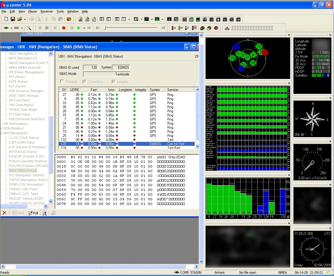

    Ich habe das Gerät nun neu positioniert, an eine Stelle mit besserem Empfang, bekomme aber immer noch kein EGNOS. Der 124er EGNOS-Sat meldet als Service "Test Bad". Im Anhang seht ihr das Bild.
    Im 2. Bild im Anhang seht ihr, wie es aussieht, wenn EGNOS Korrekturdaten (vom Testmodus) genutzt werden. Deutlich leuchten die grünen Punkte SBAS Statusfenster hervor. Außerdem sieht man deutlich unter "Fix Mode" das "DGPS". Warum dort 2D vor dem 3D/DGPS steht, weiß ich nicht, das wechselt bei mir ungefähr sekündlich zwischen "2D/3D/DGPS" und "3D/DGPS".
    Um dieses Bild machen zu können musste ich den Empfänger in den Garten tragen und auch noch eine Position finden, wo das Signal empfangen wird. Bluetooth sei dank war mir dann der Empfang mittels U-Center im Haus möglich.
    Mit diesen schlechten Empfangseigenschaften nützt mir EGNOS herzlich wenig. Im Übrigen ist meine Höhenangabe durch EGNOS auch nicht besser als ohne. Ich hätte mir hier eine wesentliche Verbesserung erwartet, aber sie schwankt damit genauso wie ohne EGNOS.

    ich suche gerade im Rahmen meines Studiums nach einer Möglichkeit GPS-Informationen zu verbesser (teils mathematisch, teils praktisch). Dabei versuche ich gerade EGNOS zu testen und bin jetzt an der gleichen Stelle wie Leckeressen. Ich habe das EVK-5H von u-blox und natürlich auch das u-center. Da habe ich jetzt schön EGNOS aktiviert und ich erhalte auch die gleichen Informationen wie bei Leckeressen im zweiten Bild zu sehen sind. Und genau dazu jetzt meine Frage:
    Verwendet der wirklich die Informationen von den EGNOS-Satelliten?
    Die Signale sind zwar scheinbar recht gut aber sie werden trotzdem blau dargestellt, was ja laut Anleitung "vorhanden aber nicht genutzt" heißt?!
    Dankbar für jede Hilfe
    JP
    Das dürfte sich nur auf die Navigation beziehen. Also die Egnos-Satelliten selbst werden nicht verwendet um die Position zu berechnen.
    Wenn EGNOS-Satelliten zur Verbesserung der Genauigkeit verwendet werden, dann siehst du es unter "Fix Mode" dort steht dann "DPGS".

    Ja kann sein. U-Center meint aber einen ganz anderen Dienst. Die EGNOS-Satelliten können zur Positionsberechnung herangezogen werden, wie die normalen GPS-Satelliten auch. Werden sie so verwendet, erscheinen sie grün.
    Damit das geschieht, müssen 2 Vorraussetzungen erfüllt sein.
    1. In U-Center unter CFG->SBAS muss unter "Services" der Haken bei "Ranging (Use SBAS in NAV)" gesetzt sein
    2. müssen die EGNOS-Satelliten ein solches Positionssignal aussenden. Meines wissens tun sie genau dies aktuell nicht, deswegen kann der Satellit auch nicht in grün angezeigt werden.
  • Wie ich von jemand erfahren habe der es weiß - mit absoluter Sicherheit, bin aber zu Stillschweigen über die Quelle verpflichtet - :
    "Die Genauigkeitsverbesserung mit aktiviertem EGNOS ist nicht so signifikant, dass man sie auch wirklich sehen würde. Die Aussage war, wenn man über 24 h aufzeichnet, liegen 50% der Koordinaten innerhalb eines Radius mit 5 m ohne EGNOS, mit EGNOS sollen es 2 m sein. Überhaupt sei der Effekt auch erst mit u-blox 5-Chips zu sehen, bei den ANTARIS wäre es so gut wie nicht feststellbar."
    Und den Status der EGNOS sats sieht man in NAV-SBAS, dort sind auch die Korrekturdaten bei den einzelnen GPS-sats angegeben, denn nur diese werden ja von den EGNOS-sats gesendet (und brei den GPS verrechnet. Und EGNOS Empfang ist bei mir mit einer Navilock 402 mit u-blox5 recht häufig möglich, wobei in UBX-CFG-SBAS alle Modi - einschl. "Allow test mode..." angehakt sein müssen, denn nach wie vor sind die EGNOS vorwiegend im Testmode. A ber auch das ist in NAV-SBAS ja zu sehen.
    Und die Färbung ist wohl nicht relevant, denn die EGNOS-Sats senden - wie genannt - nur Korrekturdaten die zur Verrechnung dienen, sie gehen nicht - als Einzelsat - in die Navigation ein.
