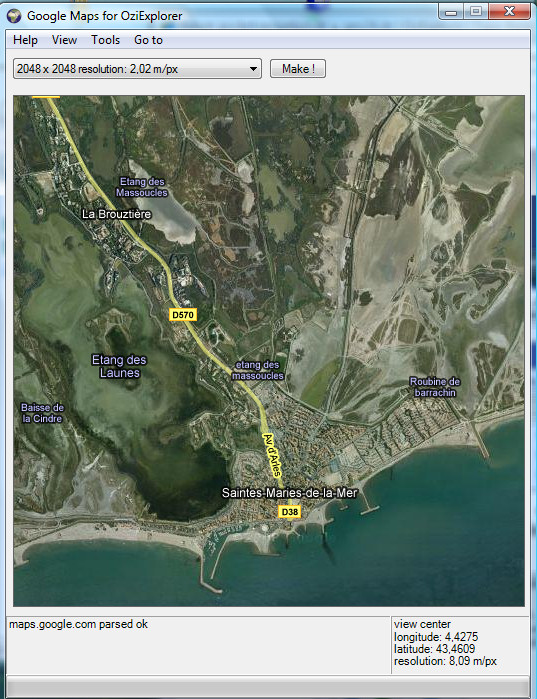

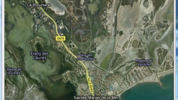

Leeres JPEG hatte ich unregistriert schon wenn ich zu weit reingezoomt hatte. So wie auf dem Bild sieht es bei mir aus, damit geht es auch. Einzustellen gibt es eigentlich nicht viel, das ist Google Hybrid unter View, mehr nicht. Einfach mal ein bischen probieren.......
also ich bin voll überzeugt von dem Programm. Hier kann man sehr schnell kalibrierte Ozi Karten erzeugen. Durch 2 Mausklicks nach links, rechts, oben oder unten lassen sich beliebig viele Kacheln erstellen, jeweils eine *.jpg und *.map Datei. Diese Dateien lasse ich über das Programm Map merge utility for Ozi-explorer zusammenfassen. So erhalte ich eine nahlose kalibrierte Datei
name.map und name.ozfx3 welche auch entsprechende Details aufweist.
Mfg Wolfdieter

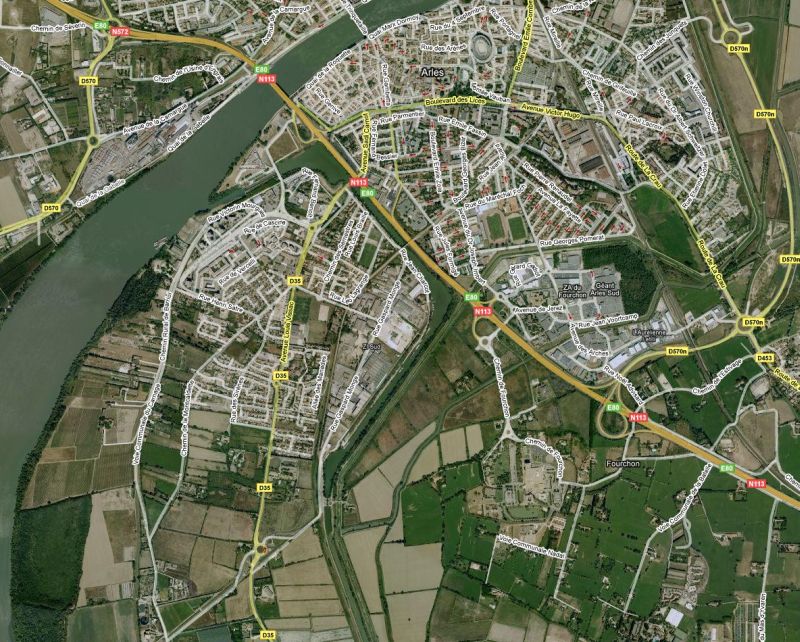

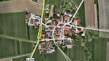

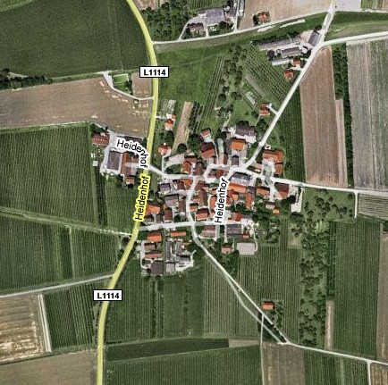

da kannn man doch recht grosse Bereiche machen. Mit gedrückter linker Maustaste einen Rahmen um das gewünschte Gebiet machen und dann die gewünschte Auflösung bzw. Größe oben uswählen (geht zumindest bei der registrierten Version). Ich habe gerade mal ca. 20 x 30 km aus Deutschland heruntergeladen, ca. 100 MB JPG, da ist jedes Haus und jeder Weg drauf.
Der Ausschnitt hat ca. 400 x 400 Punkte, die ganze Karte hat ca. 17.000 x 14.000 Pixel. Geht natürlich auch mit anderen Verhältnissen von Grösse und Auflösung, muss man ein bischen experimentieren.
