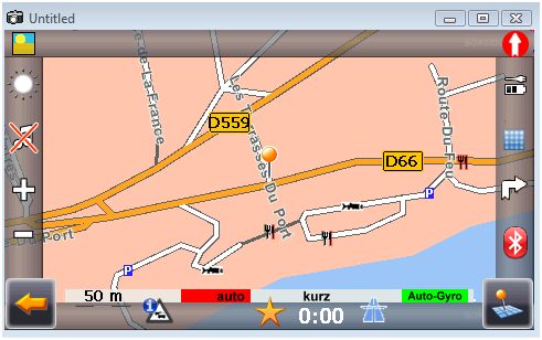

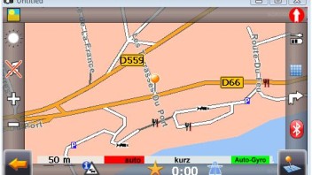

  • Hallo winampdevil,
    habe mir mal St.-Cyr-sur-mer mit meinen Karten Q407 angeschaut. Bei mir ist alles OK (auch in allen Zoomstufen von 10m bis 15km).
    Fazit: Karte Q406: Fehler; Karte Q407: OK; Karte Q408: Fehler
    Was soll man zu solch einer Schlamperei sagen?
    Was mir dazu einfällt, behalte ich lieber für mich!
    Gruß onka
