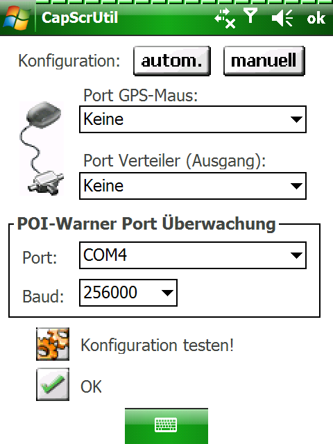

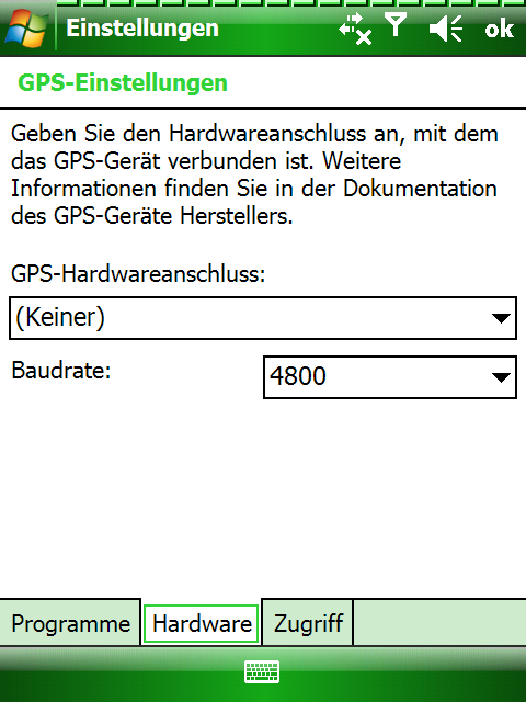

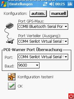

Auch der interne COM-Splitter von WM5 funktioniert nicht (richtig) im Medion PDA MD 96700/96710. Er liefert zwar ein Signal an den virtuellen COM-Port, dieses ist aber intermittierend, d.h. für eine Sekunde an, für eine Sekunde aus, etc.... (hat also NICHTS mit MN7 oder dem POI-Warner 7 zu tun!)
Somit funktioniert auch die automatische Konfiguration des POIW-Warner 7/ Serilot NICHT, und man muss es von Hand einstellen.
Bei mir läuft der MN7 und der PW7 ohne Probleme. Konfiguration -> siehe hier (klicken) <-
Gruß - Anoxx
