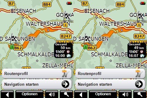

Hallo West2107,
habe es probiert und hier das Ergebnis. Frage mich aber nix, ich kenne mich dort nicht aus undmir ist es auch egal, ob da 80 Meter Umweg drin sind. ![]()
