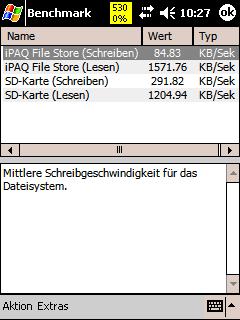

  • Hier mal ein Benchmark von mir. Wie man sieht, ist die Flashdisk beim Schreiben viel langsamer, beim Lesen etwas schneller als die SD-Karte.
    Das ist jetzt natürlich keine Verallgemeinerung und gilt nur für mein Gerät und meine SD-Karte.
  • Danke, sehr interessant. :)
    Aus den Jahren 2003 und 2004 wusste ich, dass es da so war. Nur hatte ich gedacht und gehofft, dass sich das mittlerweile geändert haben könnte.
    Sind bei den aufgezeigten Zeiten auch schon die erstmaligen Zugriffszeiten zur Speicherkarte berücksichtigt/mit einberechnet?

  • Naja, das ist ja auch von einem sehr alten PDA.
    Der Benchmark ist in SK-Tools integriert, keine Ahnung, was er alles berücksichtigt. Er hat macht jedenfalls 12 Iterationen, glaube ich. Hab da eben nicht so aufgepasst.
    Vielleicht kann es jemand mal auf einem aktuellen HTC-Gerät oder so testen, wäre recht interessant.

    Bei einem XDA Orbit ist der Benchmark viel schneller, deine Faktoren könnten hinkommen. Meine Messung liegt aber lange her, da habe ich nur die SD-Karte gemessen.
