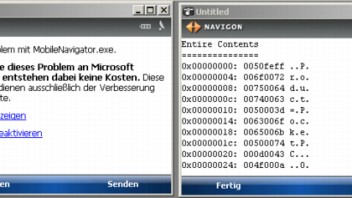

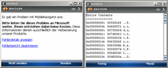

    wie bereits geschrieben, beim ASUS A696 kommt diese Anzeige und das Gerät läßt sich nur mit einem Softreset wieder bewegen.
