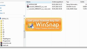

  • Was ist in Deinem Ordner 20 drin, eventuell Screenshot des SD-Ordners?
    Da sollte eine "varioskin_0480x0272_xx_x.cab" und "MODULE.INF" sein. Tip versuch gleich Version 4 die ist quasi Stabil wie eine Vollversion, es gibt halt von Version zu Version einige Änderungen.
    da meinte ich ,Du könntest mal einen Screenshot anfertigen. Eventuell sieht man da Fehler.
  • In der Anlage der Screenshot.
    Ordner 21 ist leer, 22 enthält PIO Verwaltung die installiert wird, aber dann natürlich nicht funktioniert.
    Achja, die Speicherkarte hab ich getest mit goPal suit - funktioniert.
    Auch der Screenshot sieht eigentlich in Ordnung aus.
