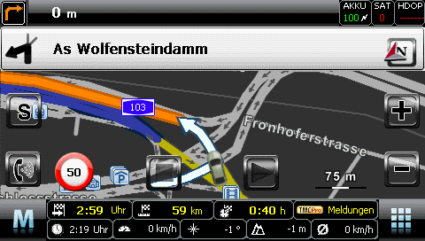

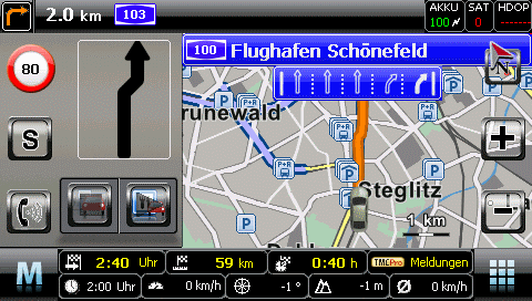

    habe mich nun entschlossen meinen kleinen Skin V. 1.1 zu veröffentlichen.
    Sind ein paar Kleinigkeiten und einige Korrekturen gegenüber der V1 eingearbeitet.
    Basis ist GoPal AE 4.5.2und auf PNA 470T (4410)getestet.
    So wie es momentan aussieht kann man auch den Skin für GoPal 4.6/4.7 für GoPal 4.5.2 nutzen
    [Blockierte Grafik: http://i43.tinypic.com/723q5l.gif]

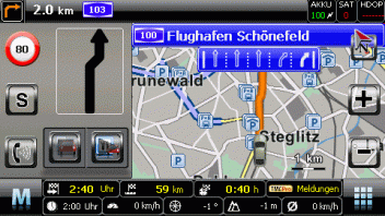

    Änderungen gegenüber dem Original:
    -keine STVO Abfrage mehr
    -Große Schrift (Straßen, Orte usw.) in der Kartenansicht
    -etwas größere Schrift der Verkehrsmeldungen
    -Bluetooth kann im Startmenü auf deutsch umgestellt werden.
    -POI`s Post und Kirche freigelegt und im Original Stil nachgemalt.
    -im Quickmenü - Tagansicht, Nachtansicht und Sonnenbrille, mit automatischem Rücksprung in die Kartenansicht.
    -Kartenfarben im Stil von MN 7
    -Info Panel unten umgestaltet. Höhe, Kurs und Uhrzeit integriert.
    -Info Panel oben umgestaltet. Nächstes Manöver und HDOP Wert integriert.

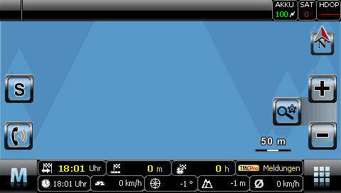

    -Unsichtbare Button(*) in der Kartenansicht (siehe Screenshot)
    -Zusätzliche Sicherung des Ordners settings auf der SD Karte (man weiß ja nie ;-))
    und Wiederherstellung von der SD Karte nach My Flash Disk. NEU
    -Koord465 Aufruf im Menü Neues Ziel eingeben. NEU
    -Button für Schnell, Ökonomisch und Kurz in der Kartenansicht. NEU
    -Sonnenbrille in der Kartenansicht (1 Klick, einfach auf das Auto drücken) NEU.
    *Aufruf Lautstärkemenü mit Schnell-Button und automatische Rücksprung in Kartenansicht
    *Spracheingabe (nur auf diesen Bereich beschränkt)
    *Aufruf Startmenü (GoPal wird nicht geschlossen)
    *Aufruf Verkehrsmeldungen
    *Aufruf Mapmenü mit Koord465, WR-Tool, Taskmanager und Taskbar.
    *Aufruf Kompass
    *Start POI Warner (Startmenü wird ausgeschaltet) und Stop POI Warner (es erfolgt ein Soft Reset).
    (Hintergrund ist, dass ich den POI Warner nur bei Bedarf einschalte (läuft nicht sauber über längere Zeit) um Bspw. einen bestimmten POI zu suchen. Die plugin00.xml habe ich umbenannt. Der Soft Reset dient der Reinigung des Arbeitsspeichers nach PW Einsatz)
    *Aufruf Umkreissuche des POI Warner. Wenn POI Warner nicht aktiv (oder nicht vorhanden) dann wird Button, oben rechts, im Quickmenü aufgerufen.
