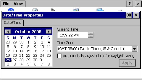

  • Ich hatte gestern in der CE-Systemsteuerung bei Zeiteinstellung das Häkchen bei automatisch korrigieren rausgenommen und es hat offensichtlich funktioniert, kein leerer Akku.

    Ich meine, Häkchen raus im Automatische Umstellung hat sich bewährt.

    Den 4430 hatte ich im Standby nicht am Netz, das Häkchen in derSystemsteuerung bei Zeiteinstellung ist schon raus gewesen, jedenfalls bin ich noch nie daran gewesen.
    Nichts passiert Akku ist noch voll.
    Den 315T 3 Zoll war ganz aus den habe ich vergessen auf Standby zu gehen, Akku ist aber auch voll.
    Ob das Häkchen beim 4430 Original raus ist und Medion gelernt hat?

    ich traue Deiner Aussage noch nicht so ganz. Ist denn in der Windows-Zeiteinstellung die automatische Umstellung gesetzt gewesen? Ohne dieses Häkchen (siehe Mannis Bild) geht das Navi ohnehin nicht an. Die GoPal-Einstellung wäre dann nämlich wohl nicht ursächlich gewesen.
