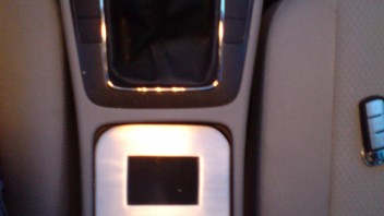

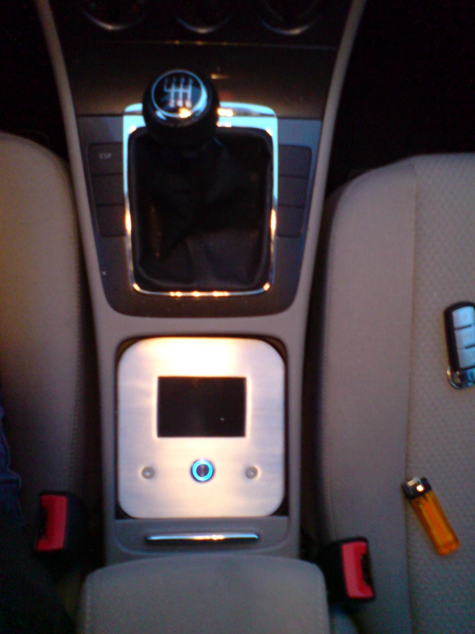

    So habe ich mein LCD Display für die Rückfahrkamera im Passat 3C mit Strom versorgt (siehe Bild)
