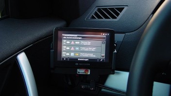

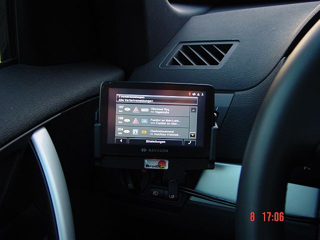

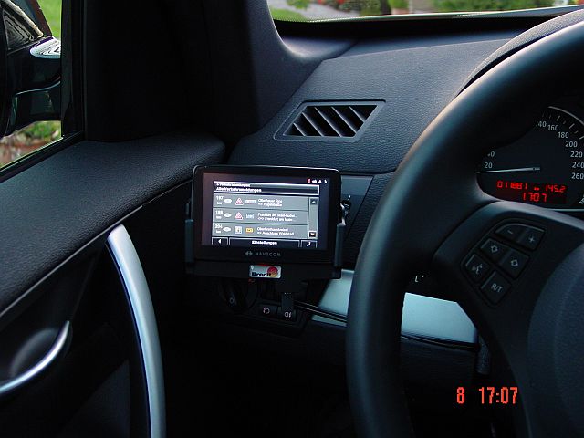

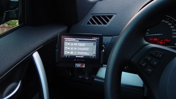

heute habe ich die durchgeschleifte Brodit Halterung bekommen und natürlich gleich eingebaut. Da ich den ProClip von vom Vorgänger hatte, war das natürlich eine kleine Übung. In Verbindung mit dem GNS Adapterkabel (für Y-Weiche) konnte das Kabel auf einem kurzen Weg hinter die Lenkrad Verkleidung versteckt werden. Ein kleines Stück Schaumstoff in dem Spalt fixierte das Kabel.Da der IPAQ (MN|6.2) hochkant angebaut war und das Kabel nach unten aus der Halterung geführt wurde, hat er die Lichtschalter ein wenig verdeckt. Das ist jetzt bei der waagerechten Anordnung vom PNA 7210 und dem Winkel-USB Stecker hervorragend gelöst. Alle Schalter sind wieder frei zugänglich. So ähnlich könnte ich mir auch den Einbau eines 8110er vorstellen. Ich habe zwei Fotos gemacht. Beide sind aus der Fahrer-Sitzposition, direkt mit der Kamera vorm Auge, gemacht worden. Auf dem Display sind auch Verkehrsmeldungen sichtbar, die nach ganz kurzer Zeit sichtbar waren. Noch vor dem SatFix. Die Nähe des A-Holmes stört bei Sat-Empfang auch nicht. Ich hatte bei meiner Ehrenrunde sofort 7-9 Satelliten.
FAZIT:
Die sonst durchaus gute originale Scheiben-Halterung tritt jetzt wieder an die zweite Stelle bzw. beim Einsatz in einem Mietwagen. -
