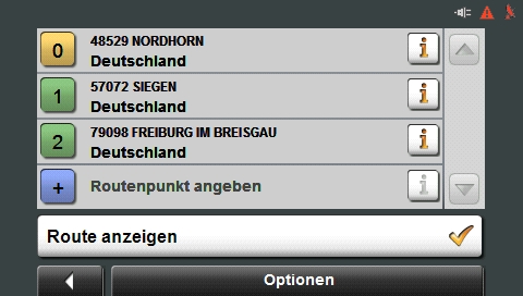

    Über Routenplaner eingegeben: Nordhorn-Münster-Siegen-Freiburg.
    Wie kann ich jetzt den Routenverlauf überprüfen? Die Simulation läuft viiiiel zu langsam!
    Die Wegbeschreibung aber führt mich nur bis zum 1. Zwischenziel (Münster), dann ist Schluss. Das ärgert mich.

  • Nein, MN|7 zeigt leider in der Wegbeschreibung immer nur die Strecke zwischen zwei Zwischenzielen an.

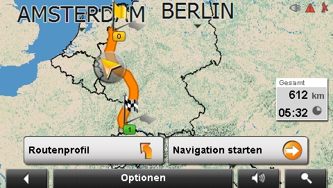

  • zeigt er nach der planung mittels des buttons "route anzeigen" nicht die gesamte route an? okay, das ist vermutlich von nordhorn bis freiburg sehr grob, aber man müsste doch den unterschied in der routenführung sehn?

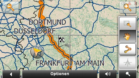

    Schau dir doch die Route direkt auf dem Display an. Erst auf das Lupensymbol unten rechts klicken, dann kannst du die Karte bequem verschieben und hinein- und hinauszoomen.
  • Hi
    morgens bis 7 Uhr ist es um Köln doch einigermaßen ruhig. :gap
    ansonsten, anstatt der 612 km , als Zwischenziel kurz siegen eingeben, sind 628 km und dürfte dich weiträumig um Köln herum führen
    oder, einfach in der Wegbeschrfeibung die 6-8 Strecken, die auf Köln hindeuten löschen.

    Original von flinki
    Das habe ich auch gemacht, doch der lästige Balken mit den Straßenangaben nervt mich. Ist wohl nicht zu ändern.
    @ bab: Der Tipp ist gut, danke.
    Nein, den bekommst du in der Lupenansicht nicht weg. Der zeigt an welche Stelle sich direkt unter dem Strichkreuz befindet. Und damit lassen sich auch prima Zwischenziele punktgenau auf der Karte positionieren.
    vorab: Das ist mein erstes Navi, ich bin also ein Neuling und bitte um Nachsicht.
    Obengenannte Route ließ sich gut fahren. In Siegen bin ich natürlich nicht von der AB abgefahren, war ja nur als Zwischenpunkt zum Routen vorgesehen.
    Ich dachte, Siegen ist abgehakt, jetzt folgt der 2. Teil der Route, aber nein, bei jeder folgenden Abfahrt wollte mich Sabine von der AB lotsen, das ging bis Frankfurt. Das ist irritierend!! Das kann doch nicht Sinn der Sache sein. Hatte ich etwas falsch gemacht?
    Voller Verzweiflung hatte ich dann das Routing gelöscht und normal Freiburg eingegeben. - Gut wars!

    Original von Tourfan
    Völlig normal. :) Jedes Zwischenziel muss punktgenau angefahren werden - erst dann wird zum nächsten Zwischenziel berechnet. Deshalb macht man so etwas direkt in der Karte bei großer Zoomstufe, um so ein Zwischenziel direkt auf eine Fahrbahn zu setzen, über die man auf alle Fälle fahren möchte.
    Wenn man sich diesen Aufwand erspart und das Zwischenziel so wie Du nur grob setzt, kannst Du während der Fahrt an entsprechender Stelle auf das Display klicken und dann "Zwischenziel überspringen" oder so ähnlich auswählen. In dem Moment ist Dein Zwischenziel wie gewünscht Vergangenheit. :]
