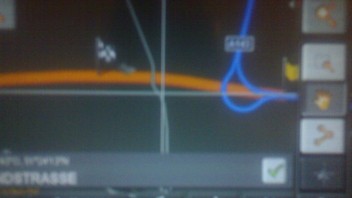

    ... aber ein Problem bei der Kartendarstellung/-berechnung kann ich nicht sicher ausschliessen...
    ich habe jetzt mal ein bisschen rumgespielt und einen Routenpunkt auf das nicht vorhandene Autobahnstueck gelegt. Und er routet jetzt auch ueber die nicht vorhandene Autobahn, was er vorher nicht machte als ich nur die Strecke vor bis hinter dem nicht freigegebenen Teilstueck routen liess...
    Vorsicht, handybild ;)

    ja, dachte ich auch mal, aber bei der Route 8)
    Auf jeden Fall kann man offensichtlich nicht davon sprechen, dass dieses seltsame Phaenomen bei der Kartendarstellung (s.o.) keine Auswirkung auf das Routing hat.
    Sonst muesste entweder immer ueber dieses Teilstueck geroutet werden oder niemals, der Routenpunkt muesste ueber andere Wege angefahren werden oder als nicht erreichbar abgewiesen werden...

    Du hast recht bei dem noch nicht fertigen Stück dar A38, aber meinst du das damit der Fehler beim Kreuz Rippachtal zu erklären wäre?
  • Das untere Bild wäre die ideale Strecke. Und man sieht auch das das noch nicht freigegebene Teilstück der A38 vor Halle umfahren wird.
    @digi-daddler
    Sicher kann ich nur sagen, dass die Route ueber die Landstrassen definitiv sowohl zeitlich als auch von der Strecke her deutlich laenger ist. Also vermute ich, dass in gewissen Faellen bei der Routenberechnung die Autobahn nicht zu Verfuegung steht, warum auch immer.
    Was kommt als Grund in Frage:
    Autobahnteilstueck ist als gesperrt markiert
    Autobahnteilstueck fuer die Routenberechnung nicht existent (durch Karten- oder Softwarefehler)
    Gibts sonst noch potentielle Gruende?
    Einmal editiert, zuletzt von digi-daddler ()
    Nur treffen diese Gründe, bis höchstwarscheinlich auf den Softwarefehler, in diesem speziellen Beispiel (Kreuz Rippachtal, nicht das fehlende Stück der A38 vor Halle) nicht zu.
