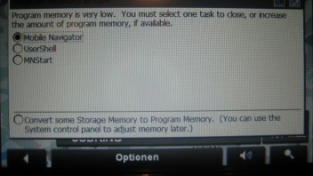

Problem Program memory is low
    habe für einen Kollegen den 2110max bei Amazon bestellt und teste ihn bis zur Übergabe. Als Bestrafung muss ich ihm deshalb ne kleine Bedienungsanleitung für die wichtigsten Dinge aufschreiben. 8) :)
    Nun zu dem Problem:
    Beim Navigationsmodus trat der folgende Fehler noch nicht auf, nur bei dem Versuch Routen zu simulieren. Dies ist unabhängig von Start/Ziel und tritt auch bei sehr kleinen Strecken (ca. 10 km auf) - nicht regelmäßig.
    Die erste Simulation klappt meistens auf 10 km, breche ich diese ab und will die gleiche Strecke simulieren, hängt sich ab und an das 2110max auf.
    Es kommt die Meldung:
    Program Memory is Low (Überschrift)
    weiter unten steht dann:
    program memory is very low. Yow must select one task to
    close, or increasethe amount of program memory, if available usw.
    Die Speicherkarte ist im Original-Zustand, ein Hardware-Reset bzw. Software-Reset am Gerät hab ich bereits gemacht.
    Könnte es auch an der Speicherkarte liegen? Formatierung ggf. hilfreich (nach Sicherung).
    Auf dem Gerät ist das neueste Update über Navigon Fresh
    Version 7.0.9 installiert.
    Die überflüssigen Bedienungsanleitungen im Ordner "manuals" könnten ja gelöscht werden, genau so die ausländischen Sprachdateien im Ordner "Sounds" (Sicherung schadet nie). Das würde auf der SD-Karte nochmal etwas mehr Platz schaffen.
    350 MB sind derzeit auf der SD-Karte noch frei.
    Ist dieses Speicher-Problem schonmal bei jemandem aufgetaucht?

  • ich nehme an du wirst nach dem abbrechen, auch die Frage nach dem Löschen mit Ja beantworten. Könnte es das sein. ?(
  • Hi bifiduplo
    Wegen dem brauchst du aus eigener Erfahrung nichts löschen,der spinnt einfach...weiß der Geier warum hier Win CE und die Navigation teilweise nicht kooperieren?
    Das selbe hatte ich während der Navigation,am Schluß mehrmals täglich.
    Auf der Maske die kommt sind 3 Möglichkeiten zum anklicken,geht aber nicht ,nur Softreset hilft.Scheinbar Windowsproblem.
    Ich habe als letzte Konsequenz meinen Max eingeschickt (abholen lassen).
    Danach war der Fehler weg,Gerät ist aber schon wieder in Reha mit anderem Problem.Tante stotterte und ruckelndes Bild.

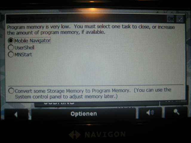

  • Hallo masure,
    du meinst diesen Thread:
    Ganz was Neues.Was will er mir sagen?
    Hab vorher die Suche bemüht, doch nichts gefunden.
    Kein Wunder bei der Überschrift! :D :(
    Hast du die Bilder dort wieder gelöscht?
    Falls du eins noch hast, könntest es hier mal einstellen.
    Ansonsten versuche ich den Fehler zu reproduzieren, was meistens nicht klappt (Vorführeffekt). Gestern abend hab ich verschiedene Strecken simuliert, da lief alles glatt.
    Falls du das Bild nicht mehr hast und es mir gelingt den Fehler zu reproduzieren, stell ich ein Bild ein. Hoffe allderdings, dass es nicht gelingt. ;)
    bifiduplo
  • Ich schau mal obs noch in meiner Digicam ist,wenn reiche ich es nach.
    Wer löscht denn da??? :-D)
    Edit----------------------
    Bitteschön
