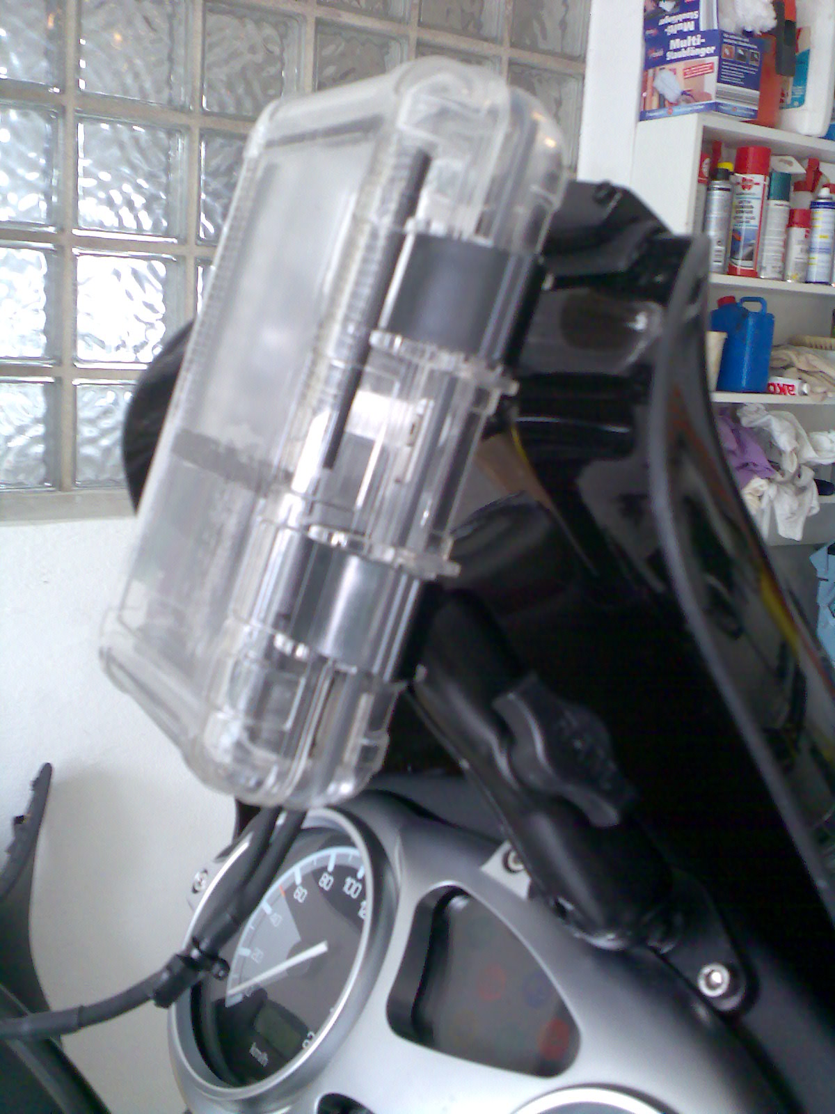

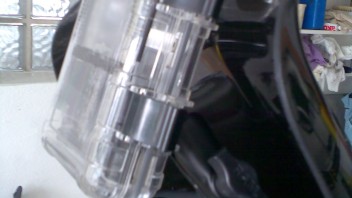

    ich wollte mal einen Rat erfragen. Ich habe mir ein Befestigungssystem Ramount + Otterbox gebastelt (s. Bild 1), worin mein PDA sicher und vor allem bei schlechtem Wetter wasserdicht aufgehoben ist. Dies ist allerdings keine gute Lösung bei schönem Wetter mit hohen Temperaturen, da mein LOOX dann zur Sicherheit vor Überhitzung die Ladefunktion einstellt und somit mit dem Navigieren irgendwann Schluß ist.

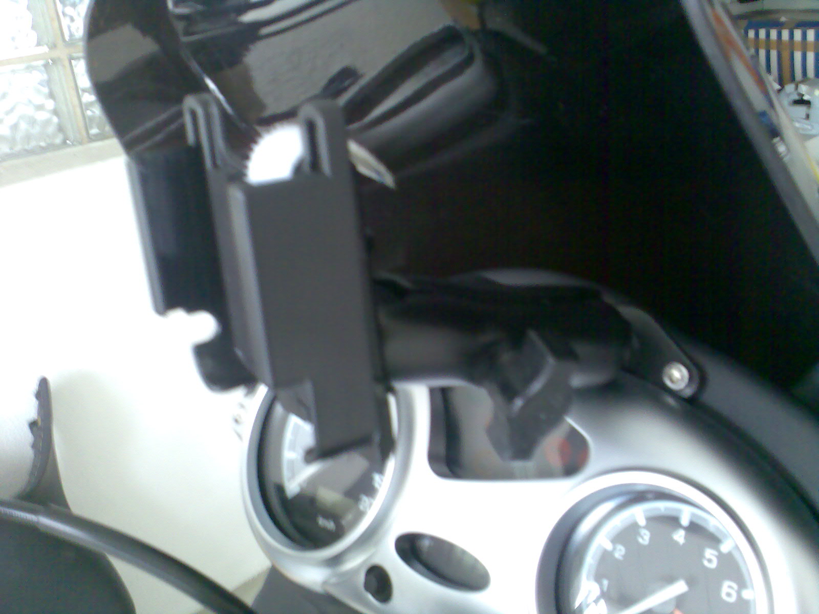

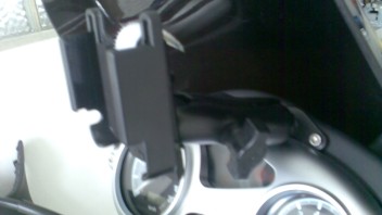

    Somit habe ich mir noch eine "Schönwetterhalterung" gebastelt. Die Schale der Autohalterung, dann noch einen Streifen Klett und das Gegenstück vom Klett am PDA. (s. Bild 2)
    Wahrscheinlich wird das bombenfest halten, aber irgendwie bin ich nicht damit zufrieden. Bei jedem Schlagloch starre ich gebannt auf den PDA, ob der nicht herausfällt. Irgendwie wäre es mir lieber statt dem Klett, irgendeinen Bügel zu haben, der das Teil oben noch hält. Vielleicht hat ja von Euch einer ne Idee? ich hab mich auch schon bei TT umgeschaut aber 1. zu teuer und 2. wüsste ich gar nicht, was ich da nehmen müsste.

    Sollte man meinen, aber in der Praxis schon 3x passiert: Zuerst kommt die Meldung, daß der AKKU aufgrund Wärme nicht mehr geladen wird, dann nach einiger Zeit ist Ende und der PDA lässt sich erst wieder einschalten nachdem man in etwas abkühlen lässt und die Ladeleuchte wieder zu blinken anfängt. Der AKKU wird dann leer angezeigt. Vielleicht wäre ohne AKKU betreiben die Lösung, die ich aber noch nie ausprobiert habe. ?(
    Die "Schönwetterhalterung" finde ich allerdings auch geschickter, wenn wirklich kein Regen in Sicht ist, was bei mir eigentlich die Vorraussetzung ist fürs Motorradfahren ;), da sich der PDA ja dann auch selbst mit Handschuhen bedienen lässt (Geht bei meiner Bastelbox nicht)

    Falls er bei dir etwas locker sitzen sollte, würde ich seitlich etwas Filz in die Halterung kleben, damit er besser geklemmt wird.
    Die Klemmung ist eigentlich super und durch Klett noch zusätzlich abgesichert. Es ist eigentlich, wie oben schon erwähnt, nur ne Kopfsache.

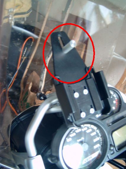

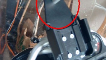

    Ich habe schnell ein paar Bilder von meiner Halterung gemacht.
    Die habe ich aus AL gefertigt und mir der Universal PKW Halterung
    (etwas modifiziert) verschraubt. Der Loox sitzt so sicher und ist gut
    ablesbar.

    Genau das Teil habe ich gesucht. (s.Bild)
    Hast du mir mal nen Tip, wie du das hergestellt hast?

    Das Teil hinter der PKW Halterung habe ich aus 4mm Kunststoff (POM, Polyoxymethylen) zugeschnitten und ein Langloch hinein gearbeitet. Dann aus 10mm eloxierten AL Rundmaterial eine "Schraube" und eine "Mutter" gedreht. Wenn du keine möglichkeit zum Drehen hast und es nicht sehr eilig ist, solltest du dich mal per PM melden.
