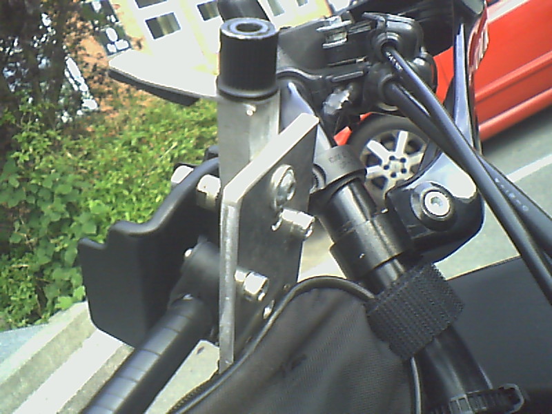

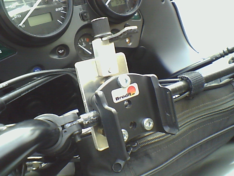

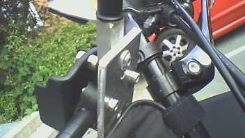

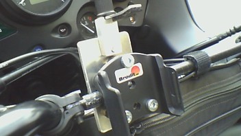

    ich werde die Tage mal Bilder von meiner Lösung hier einstellen. Da kann man es recht gut sehen.

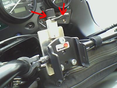

    Original von BertiOnAir
    Wofür ist das (Pfeile)?
    Sicherung damit der PDA nicht nach oben raus kann?
    o.k.
    Kannst du die Sicherungsfunktion mal etwas erklären, oder Zeigen.
    Danke.
