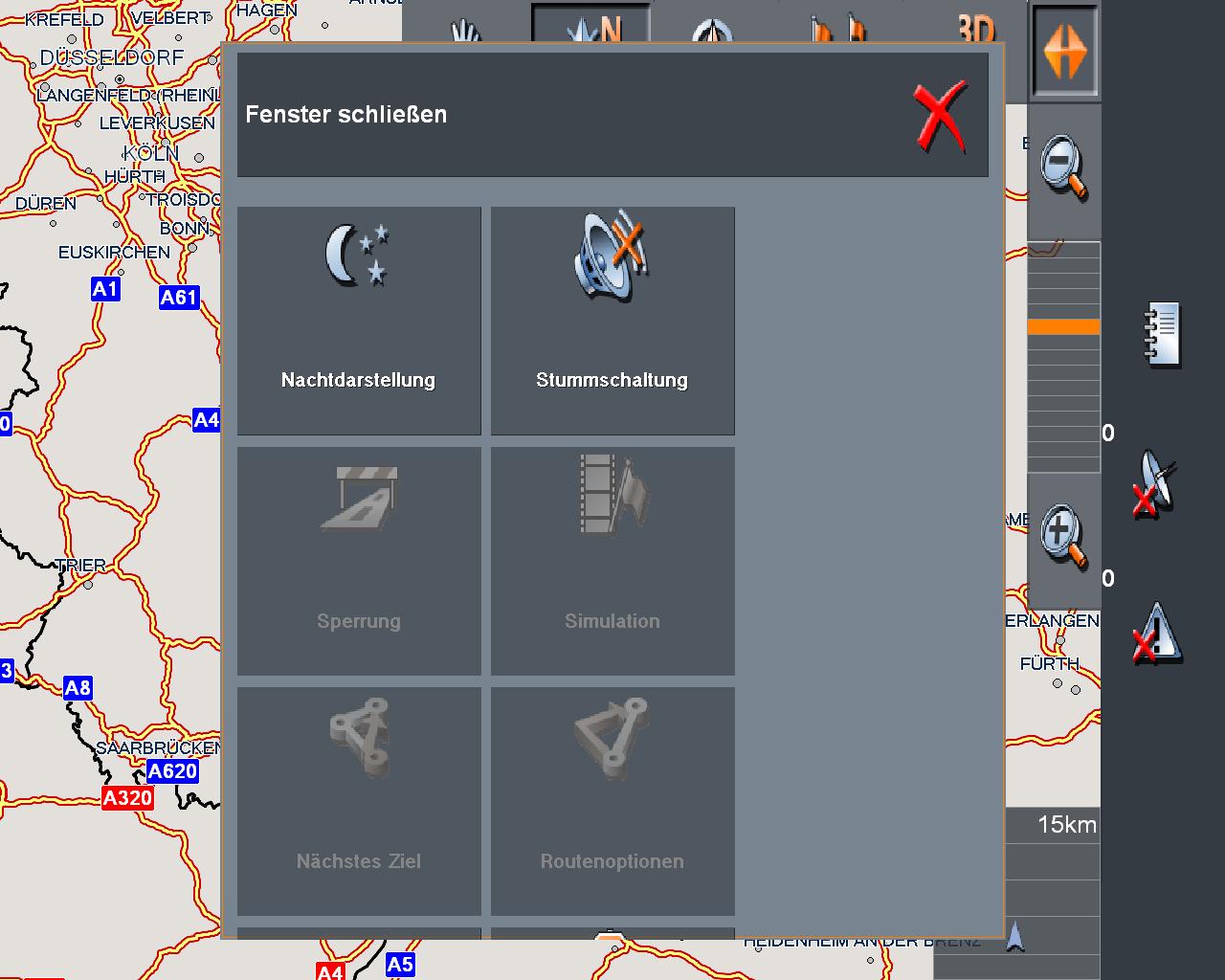

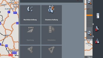

  • ich hatte gestern bei einem Kumpel kurz Gelegenheit, mir die Navigon Software auf seinem PC anzuschauen. Gibt es da Probleme mit der Darstellung?
    Nach einer Volldarstellung der Karte kann man nicht mehr zurückkehren, da in dem sich öffnenden Fenster der untere Teil abgeschnitten ist. An der Stelle sind noch zwei Buttons, die man nicht mehr bedienen kann und zwar Einstellungen und Zurück.
    Oder liegt das an seiner Monitor-Auflösung. Der MEDION Akoya mini hat eine Resolution von 1024 x 600 Pixeln.
    Aber vielleicht ist es nur eine Kleinigkeit in irgendeiner INI-Datei, oder es gibt dafür einen Tasten-Befehl?

    Zur Auflösung bzw. dem abgeschnittenen Bild:
    In der NavigatoR.ini legst du das gewünschte Anzeigeformat fest:
    [Track]
    Record=1
    MaxCoord=
    DeltaCourse=2
    Format=
    Path=f:\Track
    [Dimension]
    Width=1280
    Height=768
