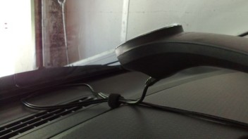

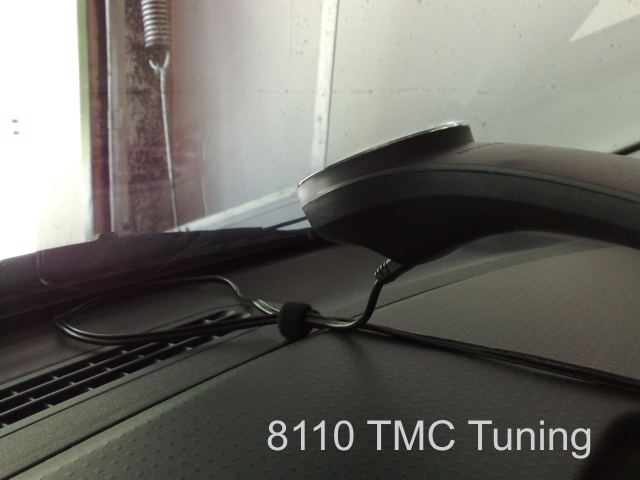

Mit dieser Schlaufe konnte ich den TMC-Empfang bei meinem Auto wesentlich verbessern.
Die Antenne verschwindet so nicht gleich im Innenraum des Fahrzeugs.
Einfach mal ausprobieren, es kost ja nix! ;D

Nach paar Tagen Erprobung meiner Schlaufe musste ich feststellen, dass zwar eine Verbesserung da ist, die aber nicht ausreicht.
Der Empfang war immer noch mangelhaft. Nun habe ich, wie schon andere auch, das Antennenkabel vom Ladestrang abgetrennt und an der Scheibe unten entlang verlegt.
Ich glaube mit dem Empfang jetzt kann ich leben ![]()
Wirklich erstaunlich ist der Störsender Ladeteil. Vor meiner Garage hatte ich bei einem TMC Pro Sender zwei Balken. Steck ich das Ladegerät aus, habe ich fünf!!!
