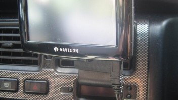

    Übrigens,ich habe mein Ladekabel "2110 max" seitlich (Sicke),mit in den Autoradioschacht geklemmt,alles unter dem Armaturenbrett,Tmc funtzt wunderbar.Der Empfänger scheint nicht der Schlechteste zu sein. ;)
    Sind nur noch ca.10 cm zu sehen,Navi sitzt in der Brodit.
    Zigarettenanzünderstecker in einer Dreierdose im Fußraum.Da hängt noch der Saft von meiner Handyfreisprecheinrichtung mit dran.
    Der Originalstecker von Navigon ist ja wirklich riesig und hat beim Schalten gestört.Nun ein Kleiner Stecker mit Kabel und Dreierdose,perfekt. :D
    Bild ist noch vom ersten Versuch,Kabel mittlerweise kürzer.

    Strippe ist hinter der Armatur,siehe Bild und kommt hinten im Fußraum raus und in die Dreierdose(Zigarettenanzünder.Es klappt alles bestens :)

    Das Antennenkabel geht jetzt vom USB-Stecker am Halter nach hinten weg und verschwindet dann in dem Schaumgummi, der zwischen Scheibe und Amaturenbretteinheit ist. Optisch kein Nachteil.
