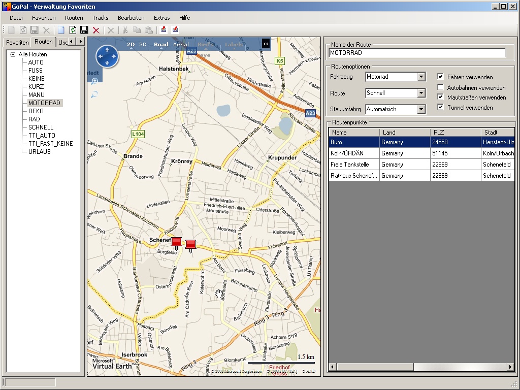

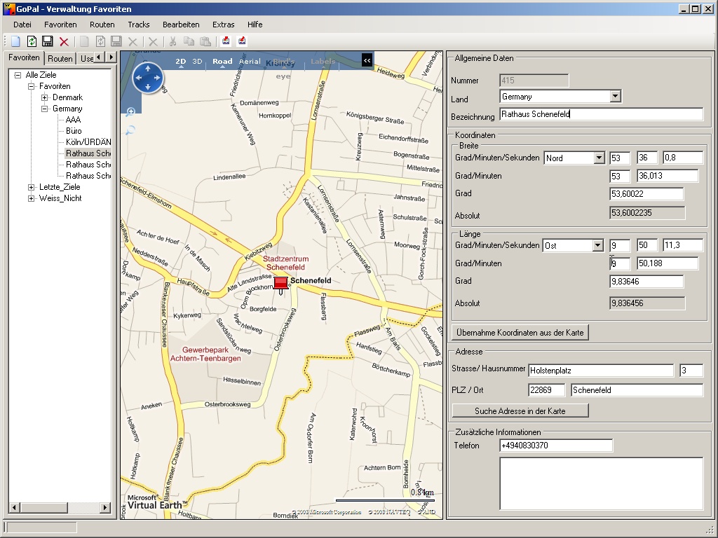

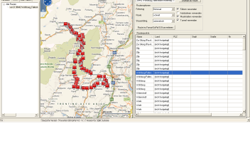

  • Hallo Leute,
    ich habe ein wenig "gebastelt" und dabei ist eine Verwaltung der Favoriten für GoPal4 auf dem PC herausgekommen.
    Die Version ist an einigen Stellen noch etwas spartanisch, aber wer will kann ja mal probieren...
    Viel Spass damit :D
    wd
    Jetzt auch für 64Bit Systeme.
    Es gib eine neue Version 1.9.5
    - bitte das Readme.txt beachten (Installationshinweise)
    - und wieder an Dank an alle hier aus dem Forum die mich bei meiner Arbeit unterstützen
    Bitte Fehler hier im Fred melden...

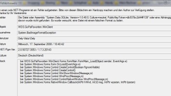

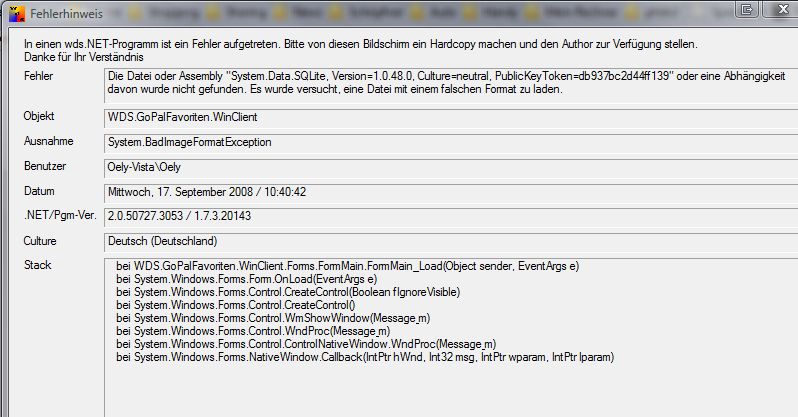

  • Sehr schönes Tool, vor allem für Gegenden wo Gopal keine Hausnummer kennt.
    Leider habe ich ein Problem mit dem Zurückspeichern der Favoriten auf den PNA. Es sieht so aus, als ob Du mit Deinem Programm den Zugriff auf die Destinations.db selber blockierst.
    Aus dem Programm ist das Zurückschreiben nicht möglich auch nicht nach einem Softreset und auch nicht wenn ich direkt durch Drücken auf das "O" auf dem rosa Gopal-Bildschirm stehen bleibe.
    Erst wenn ich Dein Programm beende, kann ich manuell die Datei rüberkopieren.
    Kannst Du das mal bitte prüfen?
    Danke
    Frank
  • Habe geprüft, stimmt hier war noch ein Fehler, lag daran, dass es die Sicherung der DB auf dem PNA nicht gab.
    Sollte mit der neuen Version (steht zum Download bereit) behoben sein
