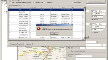

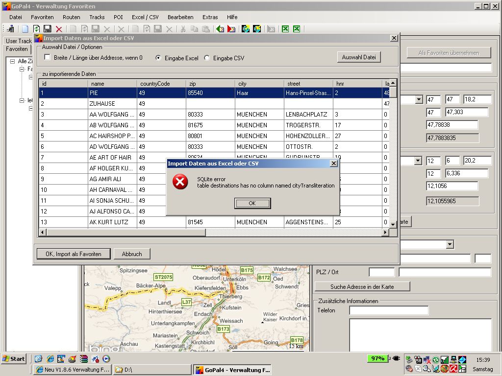

Hallo zusammen,
bin hier neu, bin aber leider über das gleiche Problem gestolpert wie weiter oben beschrieben "Citytransliteration" (siehe Bild).
Leider führte kein vorab beschriebener Lösungsansatz bei mir zum Erfolg.
Vielleicht hat noch jemand eine andere Idee.
Vorab habe ich auch versucht die Daten erst am PC zu bearbeiten und dann hochgeladen, dann waren die Daten nicht auf dem PNA zu erkennen (Favoriten nur Balken).X(

Hallo thg20,
bitte nicht ungeduldig werden, dass ist noch ein Bug in der aktuellen Version. Eine neue Version ist schon in den Startlöchern. Nur durch diverse Änderungen in den Formaten bei GoPal 5 dauert es noch ein paar Tage...
wds -
