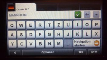

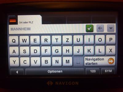

    im MN7 Forum lief eine Diskussion, ob es möglich sei, auf dem neuen 2110 max eine QWERTZ-Tastatur zu erstellen. Nachdem ich mir Screenshots von der Zieleingabe angesehen habe, kam ich zu dem Schluss, dass das leicht möglich sei müsste, man muss ein wenig mogeln, aber es geht. Man Muss nur die Buchstaben vertauschen, das passiert in der Keyboard-Layout_ABC.dat und es wurde bei MN6 schon gemacht. Die Grafiken müssen nicht angepasst werden, was ja auch durch die Verschlüsselung der Dateien nicht mehr möglich ist (warum das, Navigon?).
    Ich habe ein wenig gemogelt. Dabei habe ich die X-Taste in die mittlere Tastenreihe verschoben. Ich hätte liebe die Leertaste genommen, aber das wäre nicht mehr so einfach gegangen.
    Ich möchte mich bei fundive bedanken, der mir die Res zugeschickt und angetestet hat. Von ihm stammt auch das Foto. Scheint bei ihm zu laufen :)
    Für die Version 7.0.8 habe ich eine gesonderte Version angefügt.

  • Bei mir wurden die Änderungen erst nach einem Soft-Reset übernommen.
    Klappt aber perfekt... :) :) :)
