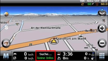

    in einigen Skins habe ich gesehen, dass die TMC-Infos (Sendername und Empfangsstatus) angezeigt werden.
    Kann mir jemand erklären, welche Datei ich wie abändern muss, um ebenfalls in meinem Originalskin diese Meldung zu bekommen?!
    Ich bin im Bereich GoPal-Skinning eher ein Neuling, habe aber schon auf PPC mein rlToday angepasst.
    Suche jetzt schon länger nach einem Hinweis oder einer Beschreibung / Anleitung, bin aber bis jetzt noch nicht weitergekommen.
    Habe mal zur Ansicht ein Bild vom Navirunner beigefügt. Das im roten Rahmen hätte ich auch gerne.

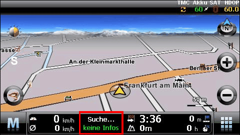

  • Hat gleich beim ersten mal geklappt.
    Werde es später mal noch im Auto testen.
    Wenn man weiss, welche Datei oder welcher Teil was verändert ist es relativ einfach.
    Ich danke euch für eure Hilfe - das hat mir jetzt viel Zeit erspart.
    EDIT:
    Möchte noch hinzufügen, dass ich mit der Änderung noch weitere Veränderungen habe, die ich sowieso durchführen wollte. Also mehrere Fliegen mit einer Klappe geschlagen.
    Die Änderungen: In der unteren Zeile habe noch weitere versteckte Funktionen:
    1. Bei den Geschwindigkeitsangaben startet die Sprachsteuerung und funktioniert, kenne nur die Kommandos dafür noch nicht alle auswendig (mal die Anleitung studieren).
    2. Bei TMC-Infos komme ich gleich in die Übersicht der Verkehrsmeldungen (war eigentlich erwartet).
    3. Bei der Uhrzeit komme ich in die reine Pfeilansicht
    4. Ber der Anzeige von Distanz und Restfahrzeit kann per anklicken das Splittscreen umstellen (nur Karte oder Splittscreen)
    Ganz rechts bei Quickmenü habe ich jetz noch die Anzeige der empfangenen Satelitten und der Empfangqualität (HDOP).
    Das ist Top. Also nochmal ein FETTES DANKE!!! :respekt
