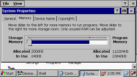

  • Ich hätte eher die Vermutung, es liegt am Arbeitsspeicher (RAM). Aber bei 128MB sollte der eigentlich langen. Es sei denn, es ist ein Fehler im Speichermanagement. Laßt doch mal ResInfo mitlaufen oder das Koord.-tool.
  • Hallo Ralf25,
    ResInfo habe ich schon mitlaufen lassen, liegt nicht am Speicher!
